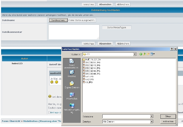

Wie bekomme ich Bilder hier rein ?

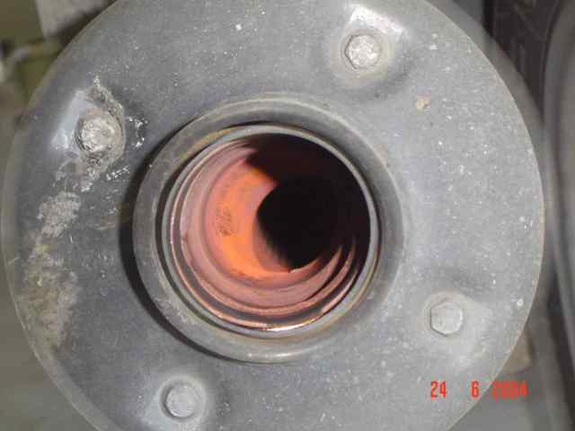

Martin, es geht bei dir der Kat und das Innenleben dem Ende zu, der Rückstau der Abgase ist schon am Ende der Kappe öffne mal den Deckel dann wirst dus sehen. :)

Martin Bilder gehen so
Datei auf dem PC auswählen, hinzufügen und im Beitrag anzeigen lassen. Größe beachten

Ne mein Auspuff sieht am Ende wie am ersten Tag aus.
