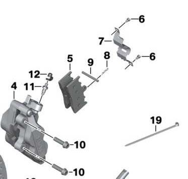

könnten evtl die falschen beläge drin sein?
lt diesem bild braucht die "classic" die MCB736 (tokicosättel), die MCB748 (brembosättel) passen aber auch hinein, sind aber 4mm zu schmal.

Re: Bremsbeläge klappern....
Sitzen die Federbleche (7) korrekt? Die sollten das Klappern eigentlich vehindernLarsi hat geschrieben:hmmm ...
- Bremse.jpg (13.12 KiB) 279 mal betrachtet
Es sind die ersten Beläge, insofern definitiv die richtigen.
Und die Federn waren auch noch nicht raus.
Gute Hinweise, aber ich vermute, daran kann es nicht liegen. Die Scheiben sind auch fest, die Beläge klappern eben.
