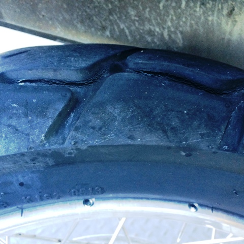

#1 Beitrag von Pirmin »
Frage mal in die Runde: Sind diese Risse unbedenklich ? Laut Fahrer einer 800 GS 3500 km! DOT wie man sehen kann 0513.
Ich finde dies nicht gerade Vertrauenswürdig.
Gruss Pirmin

Re: Reifen Risse
#2 Beitrag von nargero »
Oh - das ist schon mehr als "üblich" ...
Die Frage würde ich mal Metzeler stellen.
Wenn der Riss weiter aufgeht war es das für den Reifen. Das würde ich SEHR genau beobachten.
haben"
– Alexander von Humboldt
Franz1954
Re: Reifen Risse
#3 Beitrag von Franz1954 »
Dem Reifen würde ich nicht mehr übern Weg trauen. Sieht als ob sich die Lauffläche teilweise von Stahlgürtel löst.

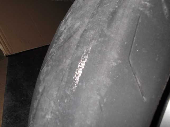

Chucky1978
Beiträge: 1190
Mopped(s): K1200S
Wohnort: 54534 Wittlich
Re: Reifen Risse
#4 Beitrag von Chucky1978 »
Auf dem 2. Bild erkenne ich nichts.
Auf dem 1. Bild löst sich das Profil bzw die Decke.. Vielleicht Luft zwischen Protektor und UP bzw Base und Cap, oder die Mischung des Reifens hat einen hau weg...
Bei einem 2 Jahre alten Reifen sollte das eigentlich nicht passieren, aber auf kurz oder lang werden dir dort Stücke aus der Lauffläche rausbrechen können.
Mit anderen Worten Reifen umgehend wechseln.
Gruß Ingo

#5 Beitrag von farbschema »
Pirmin hat geschrieben:
Lustige Frage, beantwortet sich eigentlich von selbst. Direkt an den Hersteller Kundenservice wenden und
mögliche Gründe bereits im Vorfeld prüfen (fahren mit zu niedrigem Lustdruck / dabei durchschlagen, walken etc).
Das Bild würde ich zudem, wenn kein eigenes Verschulden vermutet wird u.U. auch mal an "Motorrad" etc. senden.
Damit würde ich persönlich nicht mehr über 50 km/h fahren - und auch das nur noch zum Dealer.
PS.: Zum Bodenbelag ... das sieht aus wie eine Urlaubsbekanntschaft auf einer Fähre in den Süden 8)
Grüße, Felix

Re: Reifen Risse
#6 Beitrag von manfred180161 »
Musste selbst erfahren, dass unterhalb des Profils nicht wirklich viel Gummi bis zur Karkasse ist.
Wie die anderen schon geschrieben haben, nur noch piano zum Wechsekn fahren und die Reifen reklamieren.

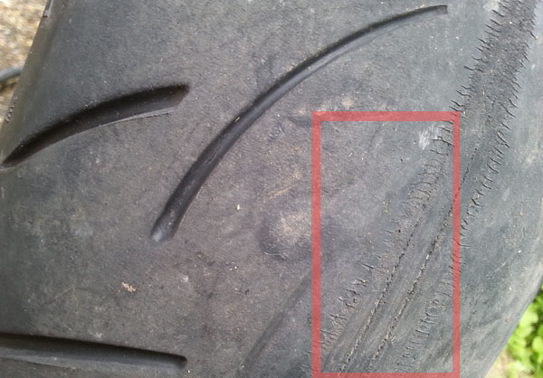

#7 Beitrag von farbschema »
manfred180161 hat geschrieben: Musste selbst erfahren, dass unterhalb des Profils nicht wirklich viel Gummi bis zur Karkasse ist.
Hierzu ein Bild von mir (Z8) Reifen mit fortgeschrittenem Verschleiß.
Zwischen Verschleißgrenze erreicht und völlig verschlissen ist ein schmaler Grad,
den gut motorisierte Mopeds schnell erreichen.
Grüße, Felix

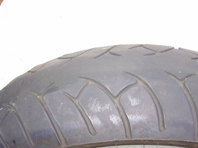

Re: Reifen Risse
#8 Beitrag von barbarossa62 »
Das kommt mir irgendwie bekannt vor :)
Ich möchte schlafend sterben wie mein Opa, und nicht schreiend und kreischend wie sein Beifahrer.
Franz1954
Re: Reifen Risse
#9 Beitrag von Franz1954 »
Ach war das auch mal ein Reifen :lol:

#10 Beitrag von manfred180161 »
Genau wie bei Felix sah das bei mir auch aus.
Da ich noch immer zu doof bin, selbst Bilder einzustellen, müssen Worte mal wieder reichen ;-)

#11 Beitrag von Franz1954 »
Puhhh, das sieht nicht gut aus bei Barbarossa :?
Also so weit kommts bei meinen Reifen nicht, weil ich immer wenn ich in die Garage gehe einen Blick auf die Reifen werfe. Gar kein Profil mehr, das würde ich mir nicht trauen. Ich möchte wenn möglich auch entscheiden, wann und wie ich abkratze. Diese Entscheidung überlasse ich ungern meinen Reifen am Moped. Beim Auto hatte ich kein Problem wenn mal die Lauffläche "Blasen" bekam, denn ein geplatzter Reifen hat mich da nie erschrecken können, dann hatte ich ja noch drei zum stehen bleiben :D . Aber wenn man nur zwei Reifen hat :oops: :?
Franz

#13 Beitrag von farbschema »
Chucky1978 hat geschrieben: ...
Ich behaupte die Leute die hier die Bilder gepostet haben, wussten sehr wohl das ihre Reifen nicht mehr STVO-Konform sind, und sind trotzdem noch weiter gefahren.
Meine Meinung-> Wenn nicht aufgrund eines Defekts am Reifen oder am Fahrwerk, ein Reifen so abgefahren wird, das der Stahl, oder Textilmantel zum Vorschein kommt, hat dieser Fahrer in meinen Augen einen Sturz mit Totalschaden aufgrund eines Reifenplatzers völlig verdient.
Definitiv merkt man, wenn sich der Reifen der definierten Verschleißgrenze nähert - eigentlich IMMER rechtzeitig.
Selbstverständlich sollte man derartige Bilder NICHT posten, wenn man das Echo NICHT vertragen kann :wink:
Dennoch war ich überrascht wie schnell sich diese letzte Schicht löst, so etwas hatte ich in über 20 Jahren mit diversen
Fahrzeugen noch nicht. Da ich das sehr interessant und für sehenswert finde, habe ich mich bewusst der Kritik gestellt und das
für Euch gepostet. Wissend, dass das einen Shitstorm auslöst.
So etwas sollte man in Straßenverkehr nicht fahren - hier zahlt zu Recht wohl auch keine Versicherung.
@Chuckie: Das jemand einen Sturz mit Totalschaden "völlig verdient" möchte ich in diesem Forum jedoch nicht mehr lesen müssen. Auf diesem Level sollte man sich nicht auseinandersetzen, da jeder weiss was ein schwerer Sturz bedeutet.
Der Verschleiß-Marker in diesem Fall war im mittleren Bereich (=> Langstreckenreifen) nicht so extrem weiter verschlissen
als die Mindesttiefe - Das Abrubbeln der letzten Gummischicht erfolgt dann sehr schnell. Dies zu Eurer Info, falls Ihr Euch selbst mal dieser Marke nähert :wink:
Grüße, Felix

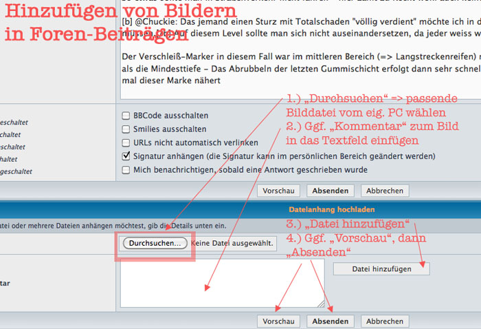

@Manfred: das hat nichts mit doof zu tun :wink:
Jeder hat einen anderen Zugang zu neuen Medien.
Schau mal unten - mit den genannten Schritten kannst Du ein bei Dir auf dem Rechner
vorhandenes Bild hochladen. Mögliche Copyrights beachten - besonders bei Bildern aus dem Internet.
Anforderung an die Bilder:
- Am besten ein normales "JPEG"
- das Bild sollte nicht zu groß sein, da die maximale Bildgröße (Bildpunkte ("Pixel") nebeneinander, vermutlich auch die Dateigröße selbst) limitiert ist. Man erhält dann natürlich eine Info was gerade nicht passt.
Einfach mal versuchen :D
Grüße, Felix
