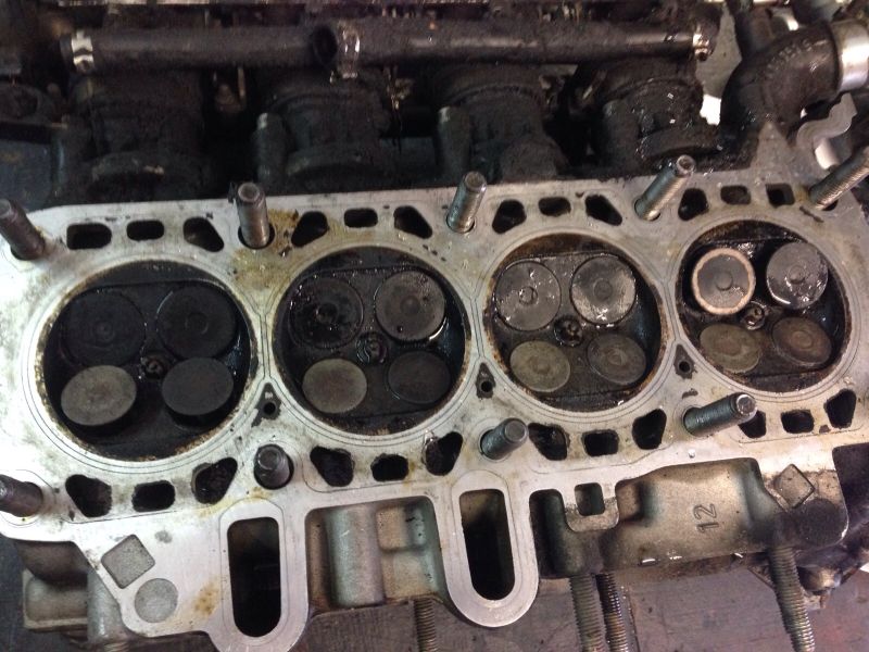

ackerschiene
- Beiträge: 477
- Registriert: 10. Mai 2010, 21:59
- Mopped(s): K1200 RS *00
- Wohnort: Siegerland
Re: plötzlicher Leistungsverlust!
Was ist denn am Motor kaputt - welcher KM-Stand ?
Die Ansaugstutzen sind völlig verölt (Motorentlüftung zerbröselt ? Sieht aus wie weit über 100 tkm) die beiden rechten Brennräume sehen irgendwie komisch aus ( Wasser mitverbrannt, oder liegt es an der Fotoperspektive ?) insbesondere das eine Einlassventil des ganz rechten Brennraums sieht sehr seltsam aus mit dem weißen Kranz drumherum.
Die Auslaßventile sehen total gesund aus, kein übermäßiger Ölruß.
Vier Zylinder ohne Kompression nur wegen Kopfdichtung ? Hm. Wirklich sehr seltsam und unwahrscheinlich. Ich bin neugierig, weil es eigentlich wirklich gute und haltbare Motoren sind.
Gruß, Uwe
Gruß, Uwe
Die Zündfolge 1 Auslaß Ventilschaft def.
""""""""""""""""4 """"""""""""""""""""""""".
""""""""""""""""2 """"""""""""""""""""""-.
