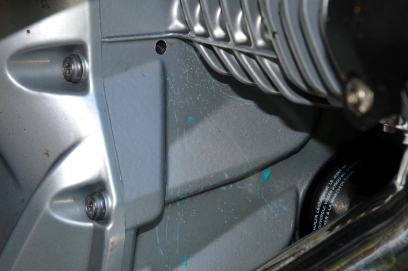

könnte jemand mal ein Bild vom "Loch" und wie es aussieht wenn der Motor eingesaut ist, reinstellen?

#23 Beitrag von hardholgi »
So sieht's aus:
