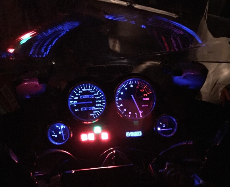

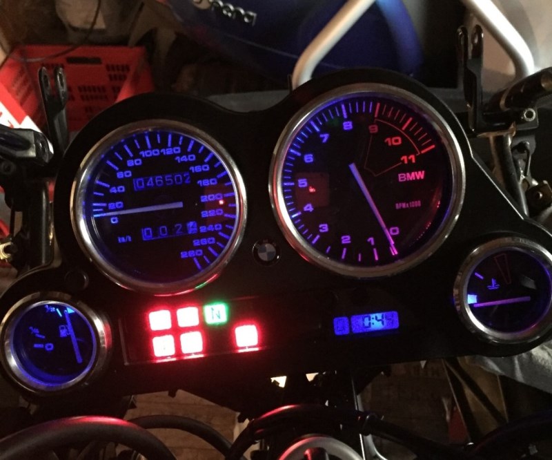

Habe über die Feiertage meine Cockpit-Beleuchtung etwas überarbeitet. Wollte schon immer mal LED's einbauen und hatte aber nie das richtige
gefunden - oder nur kompliziert zu bewerkstelligen.
Da ohnehin 2 Birnchen den Geist aufgegeben hatten habe ich mich jetzt entschlossen die Beleuchtung zu ändern.
Das der Aufwand allerdings so hoch ist, hätte ich nicht gedacht -oder ich bin zu blöd !!
1.- Abbau Seitenverkleidung rechts und links
2.- Abbau Lufteinlass für Ölkühler vorne
3.- Abbau Cockpitverkleidung / Windschild
4.- Abbau der Blinker rechts/links ##das ist doch wohl eine Katastrophe :oops: :oops: :oops: -dieses System mit dem gesteckten 3-Punkt Drahthaltekorb(od. wie das heißt)
ab ging ja noch, aber wieder drauf -- habe 1,5 Stunden gebraucht für beide Seiten -wollte ja auch nicht kaputt machen!
5.- Abbau der Armaturen -endlich und jetzt dabei !
Nach einigen Versuchen/Fummeln hatte ich die richtige Ausleuchtung in "BLAU" ***Endlich :D :D !!
Dann wieder alles rückwärts zusammenbauen und fertig. Ich persönlich finde es sieht gut aus , aber da gehen die Meinungen auseinander.
Wünsche allen noch einen guten Rutsch ins neue Jahr - und unfallfreie Fahrt in 2016 !!
Axel

Hallo Axel sieht echt gut aus wieviele Blaue und Rote LEDhast du verbaut
axelbx
Beiträge: 277
Registriert: 6. Februar 2014, 18:50
Mopped(s): K 1200 RS / R 1250 RS
Wohnort: Ostwestfalen - Lippe
Re: LED Tacho - Beleuchtung
#8 Beitrag von axelbx »
Hallo Musch,
ich habe 4 x blau 1 x rot SMD-1-Chip-Led's verbaut - siehe Foto
Gruß Axel
