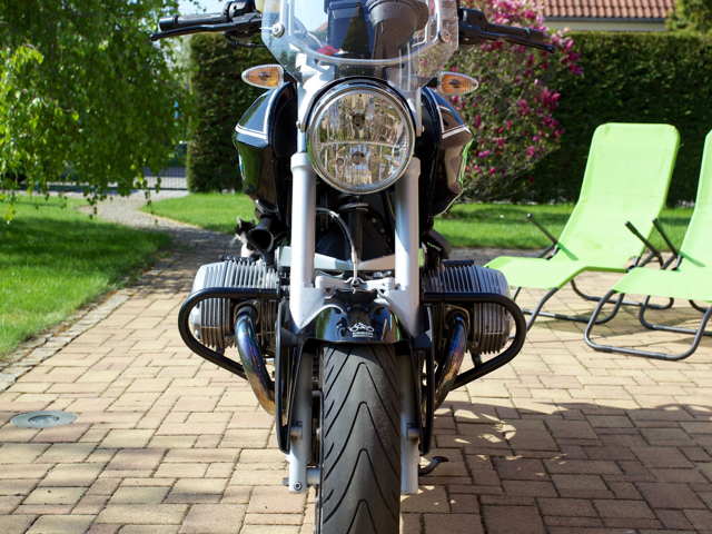

Hallo, ich überlege gerade was wirklich passiert, wenn man die R1200R einmal beim Fahren umlegt.
Hat hierzu Jemand Erfahrung hier im Forum ? Die Überlegung ist , wenn man mit geringer Geschwindigkeit mit dem Boxer auf die Seite fällt, ob dann gleich der Zylinderkopf beschädigt wird oder ob der so massiv ist, dass es nur bei einem verdrückten Ventildeckel bleibt.
So ein Schutzbügel mag ja an einer GS noch einigermassen gut aussehen aber an der R 1200 R finde ich so etwas grausam.
Und wenn ich mir überlege was so ein Bügel kostet, kann man dann beim Bedarfsfall auch einen neuen Ventildeckel dafür investieren.
Aber wenn der Kopf gleich defekt geht, ist ein Schutzbügel schon besser.
Klar ist dies natürlich immer von den einzelnen Gegebenheiten abhängig und ich meine auch keine Crashs mit 200 km/h. Sowas ist dann immer Totalschaden auch mit Schutzbügel. Ich denke so an Umfallen im Stand, Rollen und so bis 50 Km/h .

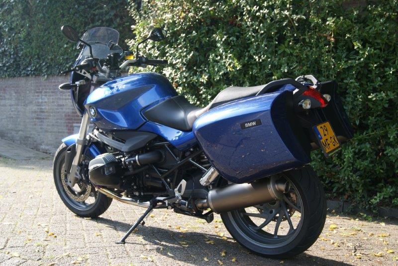

Also ich find´s jetzt nicht so dramatisch von der Optik her; dieses waren bei Kauf auch schon dran. Kleiner Haken: die setzen zuerst auf; ist mir aber noch nicht oft passiert ...
- IMG_1817.jpg (79.88 KiB) 500 mal betrachtet

Ich hatte auf mein alte R Schutzbügel gekauft, die dan aber wieder abmontiert weil es die Bodenfreiheit zu viel beschränkte. Auf mein 'neuer' 2013 R waren schon die alu Schutzblechen von der GS montiert. Die habe ich dan schwarz lackiert. Ziemlich robust weil am innenseite abgestützt von dicke Gummis, von Bodenfreiheit her nicht so eingreifend und vom Esthetik her nicht so schlimm. Meine ich. Urteile selbst!
Gruss, André

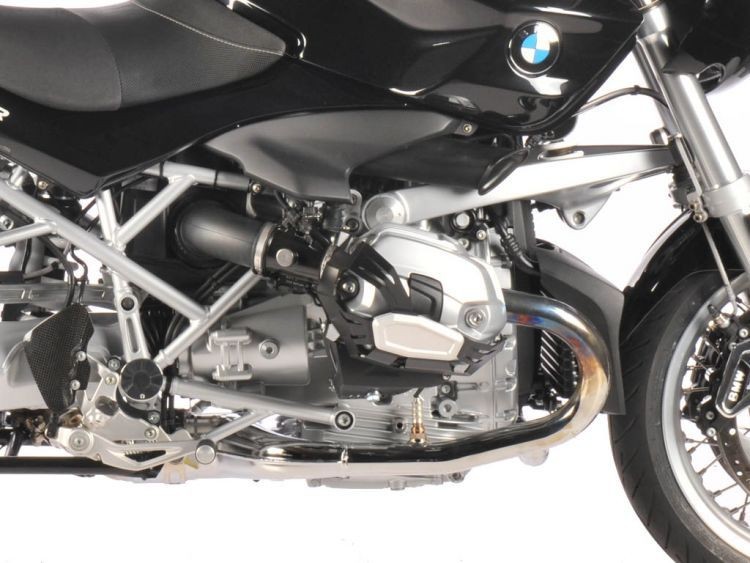

Mir würden diese Protektoren noch am besten gefallen. Das Schleifpad kann einzeln erneuert werden, innen sind auch noch Schockdämpfer und die filigrane Bauart sagt mir auch zu. Hat diese Jemand verbaut und kann diese empfehlen oder auch nicht ?
George
George
- Protektor.jpg (93.23 KiB) 289 mal betrachtet
