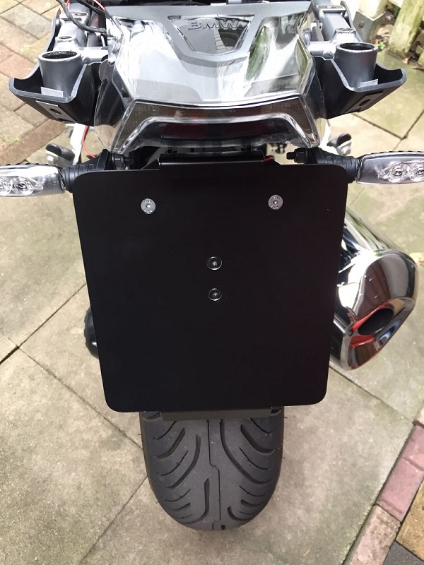

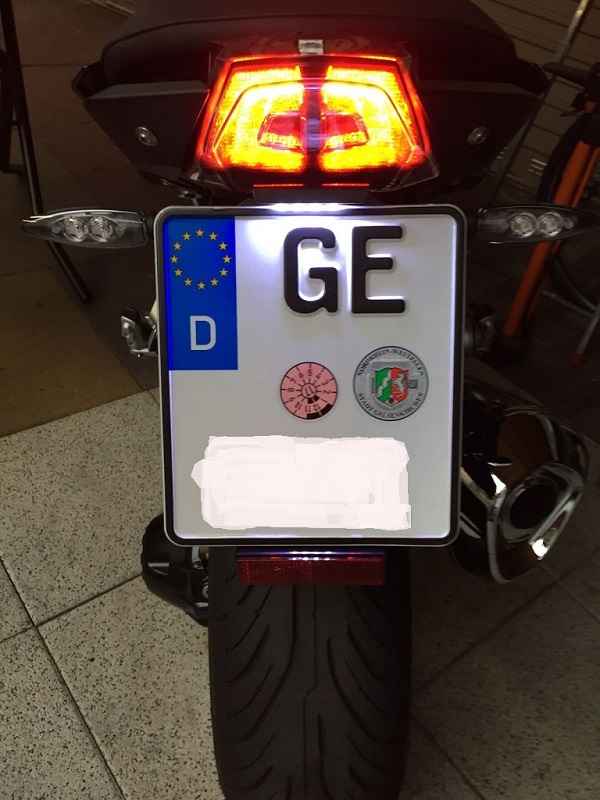

ich habe gestern auch den Kennzeichenhalter von Wunderlich verbaut.
Super Passgenauigkeit
Einzige was ich geändert habe, war das Blech um das Kennzeichen anzuschrauben.
Ich wollte keine Löcher im Kennzeichen, und habe mir ein Alu-Blech geschnitten in der größe vom Kennzeichen, plus 25mm für das Katzenauge, was
ich ausgenommen habe und 30° abgebogen habe.
Das Kennzeichen selbst habe ich mit ein paar klecks Sikaflex aufgeklebt.
Nächste Projekt ist die Häßliche Gepäckbrücke, die ich schon zurechtgesägt habe, jetzt noch schleifen.
Sehe einfach nicht ein, dafür 280€ auzugeben :lol:
