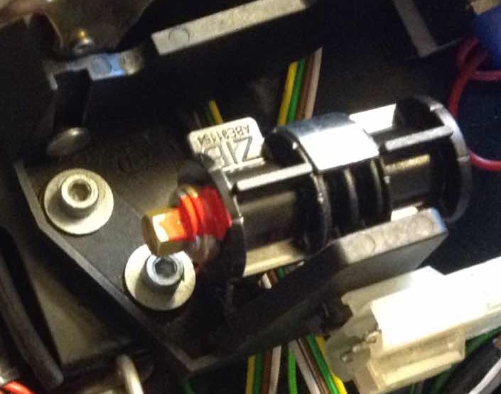

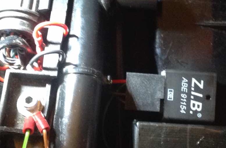

Re: Blinkendes 2. Bremslicht
Moin zusammen,
Hab Z.I.B grad eingebaut. Ca 2std. Wenn man es ordentlich macht
Die Funktion ist einwandfrei. Muss den Fliehkraftschalter nur noch ein wenig nachjustieren was aber kein Problem ist. (Neigung verändern) dadurch verändert sich die Empfindlichkeit
Der FKS sitzt jetzt neben dem Stecker für die Heizung Sozius, da war noch Platz. Auf der anderen Seite sitzen die Sicherungen.
Da ist er in Waage und fest mit dem Chassis verbunden.
Und das LED Bremslicht blinkt wirklich nur bei einer sehr starken Verzögerung ( kann man aber einstellen)
Kann nur sagen: sehr empfehlenswert
Fotos versuche ich nachzureichen, der meckert immer über die Größe der Fotos, versuche die mal kleiner zu bekommen
Gruß aus dem Sauerland
Hier die Fotos
