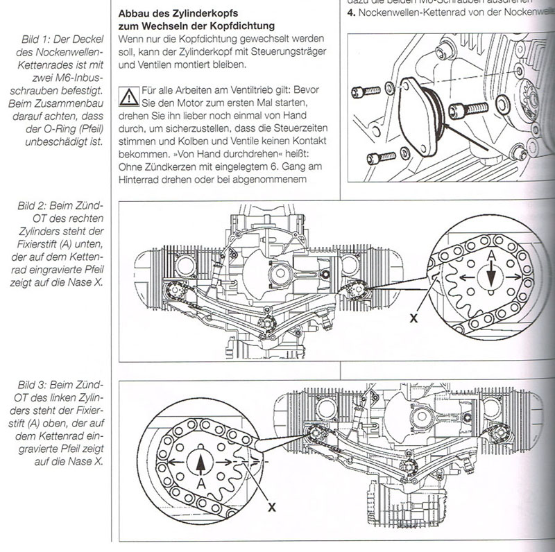

Gibts bei der R1200 auch die Kettenradabdeckung am Zylinder bei der Nockenwelle?
Da ist links OT Loch oben, rechts OT Loch unten zum fixieren. Aber ja, zur Einstellung der Ventile ist das ja nicht wirklich nötig.

Ach Scheibenkleister, dann geht das auch nicht. Ich hatte jetzt um die Zeit keine Lust in der Garage am Boden rumzukrabeln :D deshalb habe ich mir nur das Bild hier rausgesucht :oops:
Ja, dann bleibt nur das Testen mit dem Stab am Kolben, geht ja auch. Kerzen müßen ja eh raus zum drehen.
