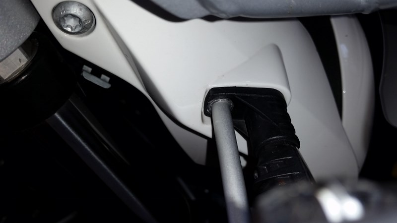

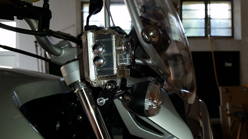

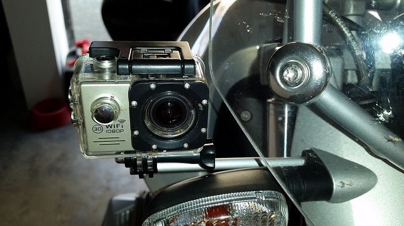

Nachdem ich schon viel gelesen und gesehen habe, will ich meine Kamera-Bestigung vorstellen. Ich selbst habe sie irgendwo mal gesehen und etwas modifiziert. Sie ist Kamera-Typen-unabhängig und leicht nachzubauen und innerhalb weniger Minuten problem- und rückstandslos an- und ab zu bauen.
Ich habe einfach statt der 6-mm-Schraube, die den Blinker an der Verkleidung fest hält, eine 140 x 6 mm Schraube (1 € im Fachhandel) gekauft, ein Stück Alu-Rohr (1 m = 1,70 €) auf die entsprechende Länge gekürzt und noch beim Ebay-Chinamann für 1,49 € die entsprechenden Halterungen (2 St. nur in unterschiedl. Länge erhältlich) erworben. Damit die beiden Haltebänder beim Anziehen der Schraube nicht beschädigt werden, sind da noch 3 Unterlegscheiben als Zwischenringe eingefügt. Fertig.
Damit filme ich meine vorausfahrende Frau bzw. sie filmt mich, weil wir diese Halterung auch bei dem zu vertretenden Aufwand auch bei ihrer R1200R angebaut haben.
Die Filme dienen nur zum privaten Gebrauch (wen interessiert schon wo und wie wir rum fahren????), kein YouTube, kein nix! Wir schauen diese Filme an, um unsere Fahrweisen zu verbessern, ggf. mal um die schöne Landschaft nochmals in Ruhe Revue passieren zu lassen.
Zur Kamera noch ein Wort: Auch diese stammt von Ebay und hat (interpolierte) 14 MP, was auch die gezommten Aufnahmen noch in guter Qualität hergibt. Kostenpunkt: Im Nov '15 ca. 58 €, zzgl. micro-SD-Karte (32 GB) ca. 10 €, zzgl. Ersatz-Akku mit Ladegerät (11 €)

Ist das lange eine richtige Schraube, oder ein Gewindestab?
Bekommst du trotz Rohr den Blinker noch richtig fest?
Ohne China-Halterung wäre der Blinker im Bild, oder?
(wohl dem, der kleine LED Blinker hat)
Hast du schon so gefilmt? Gibts evtl starke Windgeräusche? Sieht so aus, als leitet das Windschild den Wind direkt auf die Kamera.
Sorry, Fragen über Fragen

Ja, eine ganz "normale" Schraube. Aber selbst im techn. Fachhandel nicht einfach zu bekommen. Diese habe ich in ein 6 mm-Alurohr (Innen-Durchmesser) gesteckt, gibt's auch in Edelstahl für ca. 8 €/m.ChristianS hat geschrieben:Ist das lange eine richtige Schraube, oder ein Gewindestab?
Der Blinker wird richtig fest. Denn die Kraft, die der Schraubenkopf über die Kunststoff-Halterung und die dazwischen gespannten Unterlegscheiben an das Alurohr weiter gibt, drückt an der Blinkerbefestigung 1:1 auf die Scheinwerfer-Verkleidung mit der Schraubenaufnahme. Das ist überhaupt kein Problem.ChristianS hat geschrieben:Bekommst du trotz Rohr den Blinker noch richtig fest?
Habe ich nicht ohne Halterung ausprobiert, die R1200R meiner Frau hat LED-Blinker. Aber durch die leichte Schrägstellung der Halterung nach vorne kann ich die Kamera so weit nach vorne "schieben", dass das Windschild nicht mehr im Bild zu sehen ist. Ferner, das vergaß ich in meinem ersten Beitrag, müssen die unteren Befestiungslöcher von 5 auf 6 mm erweitert werden, damit die Schraube durchpasst. Dies ist an der Halterung leichter zu bewerkstelligen als am Gehäuse. Und außerdem bleibt das teurere Gehäuse unangetastet.ChristianS hat geschrieben:Ohne China-Halterung wäre der Blinker im Bild, oder?
Ja, ich habe so schon gefilmt. Windgeräusche höre ich nicht, dazu ist der Motor zu lautChristianS hat geschrieben:Hast du schon so gefilmt? Gibts evtl starke Windgeräusche? Sieht so aus, als leitet das Windschild den Wind direkt auf die Kamera.
Ich hatte zunächst "nur" 120-er Schrauben dran, was zur Folge hatte, dass die Kamera am Windschild anstand, dies widerum führte zu Vibrationen, die der eingebaute Verwacklungsschutz nur schlecht korrigieren konnte.
Ich hoffe, hiermit gedient zu haben und verbleibe mit freundichen Grüßen

Oh ja, Bernd, das hast du. Vielen Dank für die ausführlichen Antworten! Die helfen mir sehr weiter.Ich hoffe, hiermit gedient zu haben
Ich war bereits gestern in diversen Baumärkten - keine Chance eine so lange M6 Schraube zu kriegen. Die längste war 100mm. Reicht leider nicht. Ich brauch exklusive Blinkerbefestigungsgewinde 100mm, da sonst die Kamera mit dem Windschild kollidiert.
Na mal sehn. Gibt ja noch mehr -teurere- Möglichkeiten der Kamerablinkerbefestigung....!

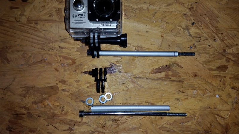

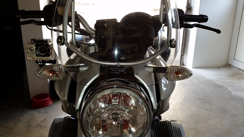

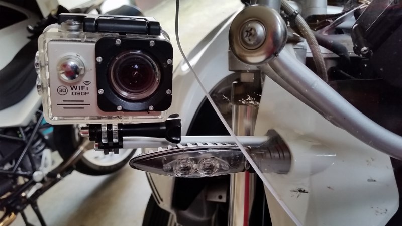

Weiter geht's in der Bastelstunde. Nun wurde auch das zwei Mopped, jenes mit den LED-Blinkern, mit der Kamera-Halterung versehen. Nun kann sozusagen im "fliegenden Wechsel" der Kamerastandort verändert werden.
Auf dem Ersten Bild nochmals die benötigten Einzelteile. Auf dem letzten Bild ist ersichtlich, dass lediglich die sereienmäßige durch die lange Schraube ersetzt wurde.

Frage:Wie sieht es aus mit Vibrationen auf dem Video? Im leerlauf vibriert es sicher. Wie ist es beim Fahren
- Code:QR
- Beiträge: 352
- Registriert: 16. Mai 2016, 13:48
- Mopped(s): R1200R classic '13
- Wohnort: Bei Wiesbaden
Re: Kamera-Bestigung an der R1200R (06-14)
Da diese hochwertige Kamera aus Premier-Fertigung über einen Verwacklungsschutz verfügt, gibt es erstaunlicherweise kaum Verwacklungen. Allerding habe meistens mit der Original-Brennweite gefilmt, also nicht gezoomt. Dies Brennweite dürfte einer KB-Brennweite von max. 24, eher 18 mm entsprechen (Bildwinkel 170°).
Wir sind jedenfalls überrascht über die Qualität der Aufnahmen!
