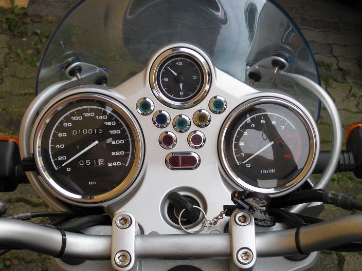

Re: R1150 Rockster Reserveleuchte und weitere Leuchten
Habe jetzt gerade mal mein Cockpit fotografiert:
Die Reserveleuchte ist bei mir bei Zündung an "Rot". Ich gehe von Hinweis auf Tankproblem aus.
Danke für das Foto.
Bin mal gespannt ... Von einer Fehlerüberwachung bei der Tanklampe habe ich noch nie gehört, aber das kommt schon mal vor.
