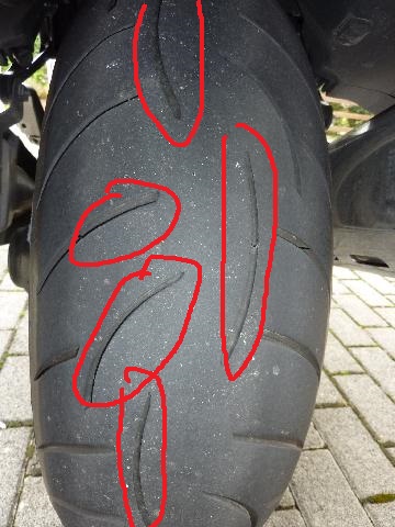

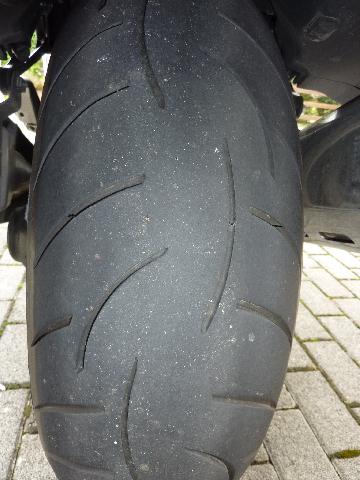

Hallo Zusammen,
ich frage mich aktuell wann mein Z8 seine gesetzliche Verschleißgrenze erreicht hat.
In der Mitte gibt es keine Vertiefungen oder Marken.
Kann jemand helfen ?

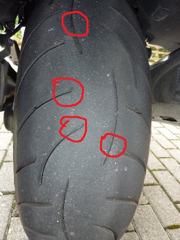

Der Z8 hat TWI-Marken.BMW-Fan hat geschrieben:Hallo Zusammen,
Diese sitzen dort, wo ganz klein TWI aufgedruckt ist an der Seite, oder wo der Elefant zu sehen ist und haben eine Höhe von ~ 0,8mm und dadurch schwer erkennbar im Neuzustand.
Zum Messen :
Gesetzestext §36 in der STVO
[...]Das Hauptprofil muss am ganzen Umfang eine Profiltiefe von mindestens 1,6 mm aufweisen; als Hauptprofil gelten dabei die breiten Profilrillen im mittleren Bereich der Lauffläche, der etwa 3/4 der Laufflächenbreite einnimmt.[...]
Die Lauffläche des 190er Z8 beträgt etwa 220mm.
Nach §36 sind die Hauptrillen 3/4 dieser Fläche. Dünne Rillen hat der Z8 ja nicht. Also round abound 82,5mm von der Mitte nach rechts und ebenso nach links gesehen muss jede Rille an jeder Stelle mindestens 1,6mm Tiefe besitzen.
Frage mich aber bitte nicht, wie man das bei der mittleren Hauptrille, die geschwungen ist, hinbekommen kann, wie man dort selbst bei neuen Reifen an jedem Punkt 1,6mm hinbekommt.
Ich denke das wurde vermutlich als Art Drainage bei der Zulassung angegeben, ansonsten wäre der Reifen schon im Neuzustand ja nicht Verkehrstauglich.
Ähm, die 1,6mm gelten als Mindestmaß. Das ist kein Maß, was der Reifen noch irgendwo haben soll und sich dann das beste Ergebniss zu eigene machen kann.Gottfried hat geschrieben:...aber Vorsicht, der Z8 neigt dazu, in der Mitte Gewebe zu zeigen, obwohl seitlich die Grenze noch nicht erreicht ist. Lieber vor einer längeren Ausfahrt etwas früher wechseln, als eine böse Überraschung auf Tour erleben.
Wenn die Karkasse in der Mitte raus kommt, erkennt man vermutlich auch den TWI in der mittleren Hauptrille nicht mehr. Behaupte ich jetzt einfach mal.

Chucky1978 hat geschrieben: Ähm, die 1,6mm gelten als Mindestmaß. Das ist kein Maß, was der Reifen noch irgendwo haben soll und sich dann das beste Ergebniss zu eigene machen kann.
Dann reden wir von zwei verschiedenen Z8....ich sehe hier keine mittlere Hauptrille.Chucky1978 hat geschrieben: Wenn die Karkasse in der Mitte raus kommt, erkennt man vermutlich auch den TWI in der mittleren Hauptrille nicht mehr. Behaupte ich jetzt einfach mal.

Re: Z8 Verschleißmarke ?
de gebogenen mittigen Rillen müssen also mindestens 1,6 mm haben. Weiter Außen hat es ja mehr auf dem Bild..

Gottfried hat geschrieben:![]()
....danke für den Hinweis....
- Hauptrillen
- reifengtl0017gwphc26y9.jpeg (65.83 KiB) 396 mal betrachtet
- Bei Sichtbarkeit der Karkasse, wird man dort keine 1,6mm mehr haben
- reifengtl0017gwphc26y9.jpeg (62.03 KiB) 387 mal betrachtet
Naja eine Mittelrille wie in den 80 ern hat er nicht, das stimmt
schon. Darf aber nicht so wörtlich genommen
werden.
Die eingezeichneten Stellen sind so genau richtig.
werden.

Wenn ich mich richtig entsinnen kann, dann laufen die Rillen beim Z8 jeweils zum Ende aus.
Drum kam weiter oben schon der Hinweis, dass wenn man dort misst, der Reifen auch neu schon als angefahren gilt.
Einfach neben den Indikatoren messen und gut is.

Da der Reifen keine Mittelrille hat weiss ich jetzt wo ich messen kann.Larsi hat geschrieben:die frage ist nur:
was hilft dir der TWI-verschleißanzeiger, wo er doch in europa keine gültigkeit hat und sein maß unterhalb der gesetzlichen forderung liegt?
Ca. doppelte Höhe des TWI ist die Grenze. Noch hab ich etwas mehr.
In 4 Wochen gibt es neue Z8, so lange nähere ich mich noch den TWI.
