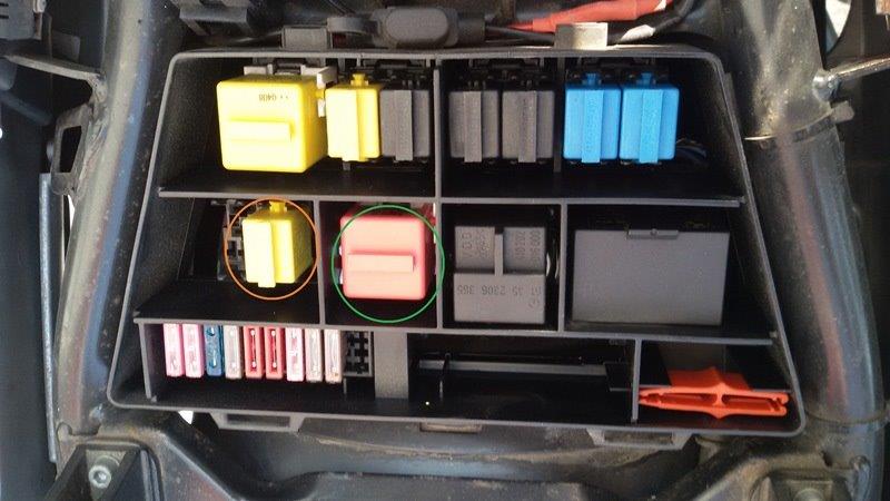

Dann noch eins....da ist noch ein gelbes Relais an einem Platz, wo ich auf Bilder noch keines gesehen habe, außer bei Behörden-Maschinen...
Ein Bild folgt noch...

- 20160908_101202.jpg (58.08 KiB) 144 mal betrachtet

Aber für was ist das gelbe Relais daneben.....weiß das jemand

Re: Codierstecker R1150 RS?? Welcher und überhaupt??
ich nix weiß ...JRR hat geschrieben:...
Jochen
rausnehmen, testen, berichten
