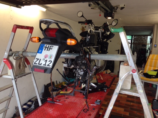

Hallo Horst,
man sieht - Du hast Gottvertauen in die Technik.Bei der Konstruktion Deiner Heckunterstützung und der mangelnden Sicherung am Vorderrad hätte ich Angst das die Dicke Flügel bekommt. Denn das Ganze System dreht sich ja ein Stück nach Vorne wenn Du die Bühne ablässt!
Ich hatte meine vorne in einem Wippständer befestigt und anfangs mit Gurten aufgehängt.
https://flic.kr/p/sRqH4b
Die erwiesen sich aber zu "grobmotorisch". Man konnte den Rahmen nicht gleichmäßig anheben.
Deswegen hab ich mir einen Elektroseilzug besorgt, mit dem geht es jetzt Milimetergenau!
https://flic.kr/p/sc23RE
Auf der Bühne hätte ich Angst, das mir die Hydraulik absackt und der Bock dann Kopfüber runterfliegt!
Gerd
http://www.reger-net.de

Hallo Horst;
Du bist echt mutig. So eine Konstruktion habe ich noch gar nicht gesehen. Aber wenn´s funzt; Hut ab.

Keine sorge das hält!

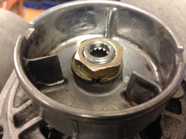

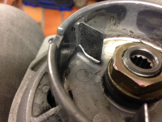

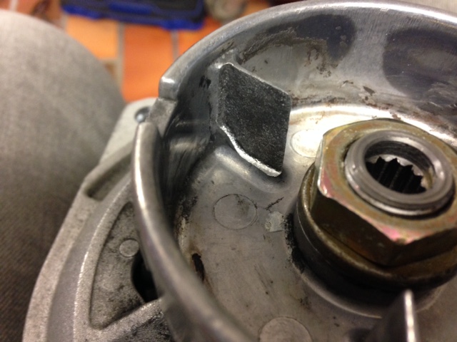

Anbei Bilder der Lima, die Flügel sind sehr beschädigt und der Sicherungsring sieht auch seltsam aus.
Ich würde mal darauf Tippen das da was falsch montiert war! ( nur zur erinnerung vor 2 jahren und 5000km wurde das von einer freien Bmw Werkstatt repariert 800euro)
Kann man was falsch machen beim einsetzen der Gummis?
Gruß Horst

Kann man sich schwer tun , nimm etwas Spüli (oder Gleitmittel :lol: ) und es flutscht von fast von alleine wieder rein.
Wenn du einmal hinten alles weg hast würde ich die Anlasserkohlen prüfen und auch den Kupplungsdrucknehmer mal abschrauben und kontrollieren ob der schon nässt. Grüße Mike

Tag 7 und das Moped läuft mit einer neuen gebrauchen Lima.
Regler und Gummis sind neu.
Die alte Lima werden ich der Fachfirma mal zeigen.
Bin gespannt was für Aussagen da kommen.
