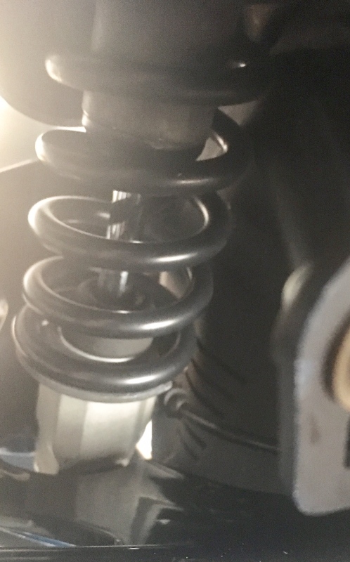

Vielleicht hilft ein Foto, wer kann eins machen?

ich könnt eins per WhatsApp schicken da siehste dann auch wo die Kabelbinder hin kommen und die Einbauanleitung!
kann ich nicht kopieren und hir rein stellen :cry:
Gruß bernd
die letzten 7 Zeichen deiner Identnr. sind hilfreich, dann kann ich die Rep-Anleitung für genau dein Töff aufrufen!
wenn interesse dann schick den Kramm( Handynr. FIN-NR.) per PN und ich schick dir morgenfrüh was :!:
wie gesagt: kann aus der Rep-Anleitung nichts raus kopieren, nur abfotografieren!

hab Deine gefunden: Typ 0400, Reihe K27, Baustand März 2011
hoffe die bilder helfen
Gruß Bernd

ne ne die original BMW werkstattanleitung sacht nach hinten
hab ihm schon bilder geschickt :wink:

Kabel geht nach hinten raus. Selbst auf diesem schlechten Foto zu erkennen.

Ja Danke nochmal an alle. Nach hinten ist wohl richtig.
Sah mir nur etwas eng aus zum schwarzen Kunststoffdeckel, deshalb meine Frage.
Ist baus jetzt so ein.
