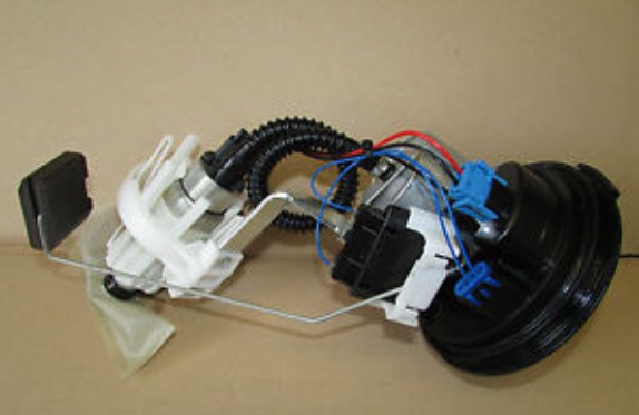

Mit einem Schwimmergeber kann man prinzipbedingt nicht bis auf Null messen weil der ja eintauchen muss. Weiß jemand wie der Geber in der R12R funktioniert?

M.W. ist in der LC ein Foliengeber (Sensor) verbaut, der vor dem Einbau kalibriert werden muss.

Muss mich korrigieren:
Ist ein Geber
https://parts.bmwbikes.ca/a/BMW_2017_R1 ... _1126.html
Wenn man den Aufbau anschaut, ist eine Kraftstoffpumpe dazwischen, die würde bei kompletter Entnahme (wenn das bei dem Konzept geht?) dann trocken laufen.

Ist das Ding, das an der Nr. 3 dranhängt, ein Schwimmer?

Ja, sieht man hier besser:

Altbewährtes Prinzip, glaube, BMW hat verstanden, dass der Foliengeber Murks ist. Hoffe, in der GS ist auch dieses System eingebaut. :idea:

Zumindest die neueren ab K50 2012. s. den link in meinem vorletzten post.
