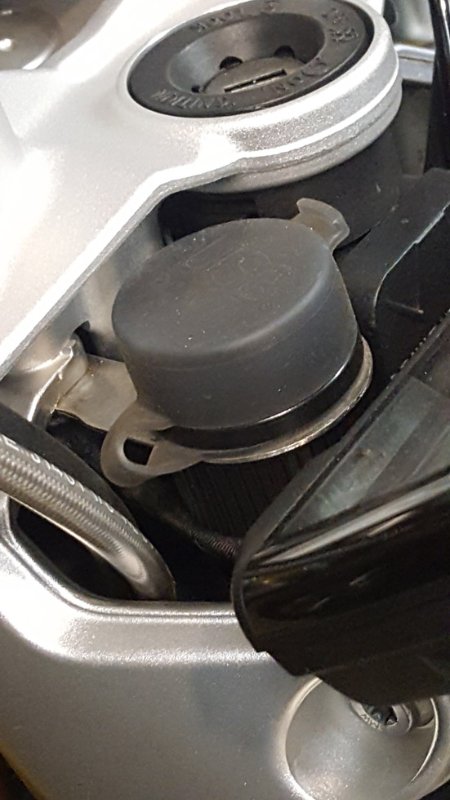

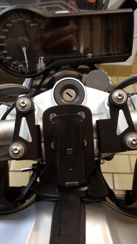

Ich habe das Oregon 600 von Germin, dazu die passende Halterung und eine USB-Steckdose verbaut.
Die Steckdose sitzt in einem Edelstahlblech, dass von unten an der oberen Gabelbrücke verschraubt ist.

@Karl
Das ist eine sehr gute Lösung! Bin einige Tage dienstlich unterwegs, werde ich aber sofort nach Rückkehr ausprobieren. Danke!
