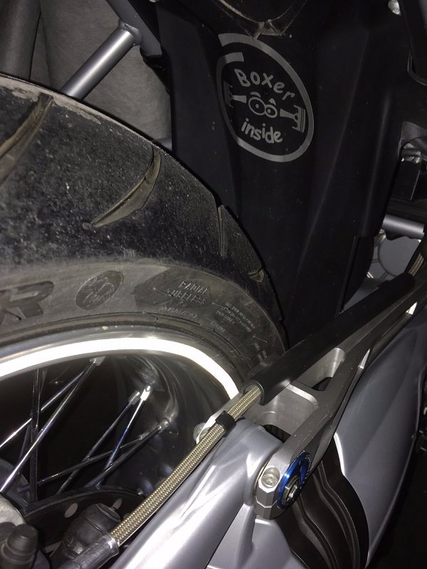

danke für die antwort.
ich bin jetzt ca 1mm von kante entfernt (d.h. kante steht noch) und denke tatsächlich wenn ich jetzt noch ein tick weiter in schräglage gehe, komme ich über die kante und rutsche weg
mein denken: spätestens wenn man über der kante ist muss doch auch der grip flöten gehen oder liege ich da falsch!?
das schleifen der rasten hätte ich nur gerne als warnung bzw richtlinie, dass jetzt bald das maximum an schräglage erreicht ist.

Ja, da liegst du falsch.schaumburger hat geschrieben:...
Natürlich ist irgendwann Schluss mit lustig, aber du fährst ja nicht auf einer dünnen Kante spazieren.
Der Latsch, also die Fläche die auf der Straße liegt, ist ein paar Zentimeter breit und noch etwas länger als breit.
Bist du jetzt an der Kante angekommen und gehst noch tiefer, wird der Latsch langsam etwas schmaler. Da die Fläche aber in ihrer Ausdehnung von Gewicht und Luftdruck abhängt, muss sie im Gegenzug länger werden.
Das funktioniert eine ganze Weile und ganz sicher so weit bis das Mopped bei normalen Straßenverhältnissen mit den Rasten schleift.
Dennoch gilt:
Nicht übertreiben und nix machen, was dir ein ungutes Gefühl gibt.
Im Zweifel mit übertreiben ...
Und wenn dir ein anderer Reifen ein besseres Gefühl gibt, dann wechsele.

Übrigens, so mal als Anhaltspunkt: Ich hab jetzt meine Power RS-Bereifung ausgetauscht. Hinten hat er 9.000 km gehalten... Je nach Fahrweise (und sicherlich auch in Kombination mit dem Terrain) geht also auch mit Supersportreifen einiges. Vorn kann ich's nicht genau sagen, da er aufgrund eines anstehenden Urlaubes sicherheitshalber runtergeflogen ist. Ich denke, die 8000 hätte er aber auch erreicht.
