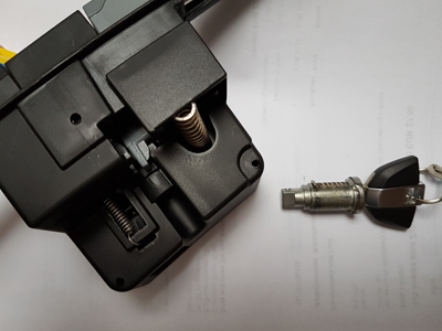

Servus
Evtl. hilft das weiter. Zuvor muss der Deckel ringsrum sbgeschraubt werden.

Re: Kofferschloss ausbauen neue Systemkoffer für LC R bzw RS
Ah, super, vielen, vielen Dank!
Im Winter gehe ich dran!

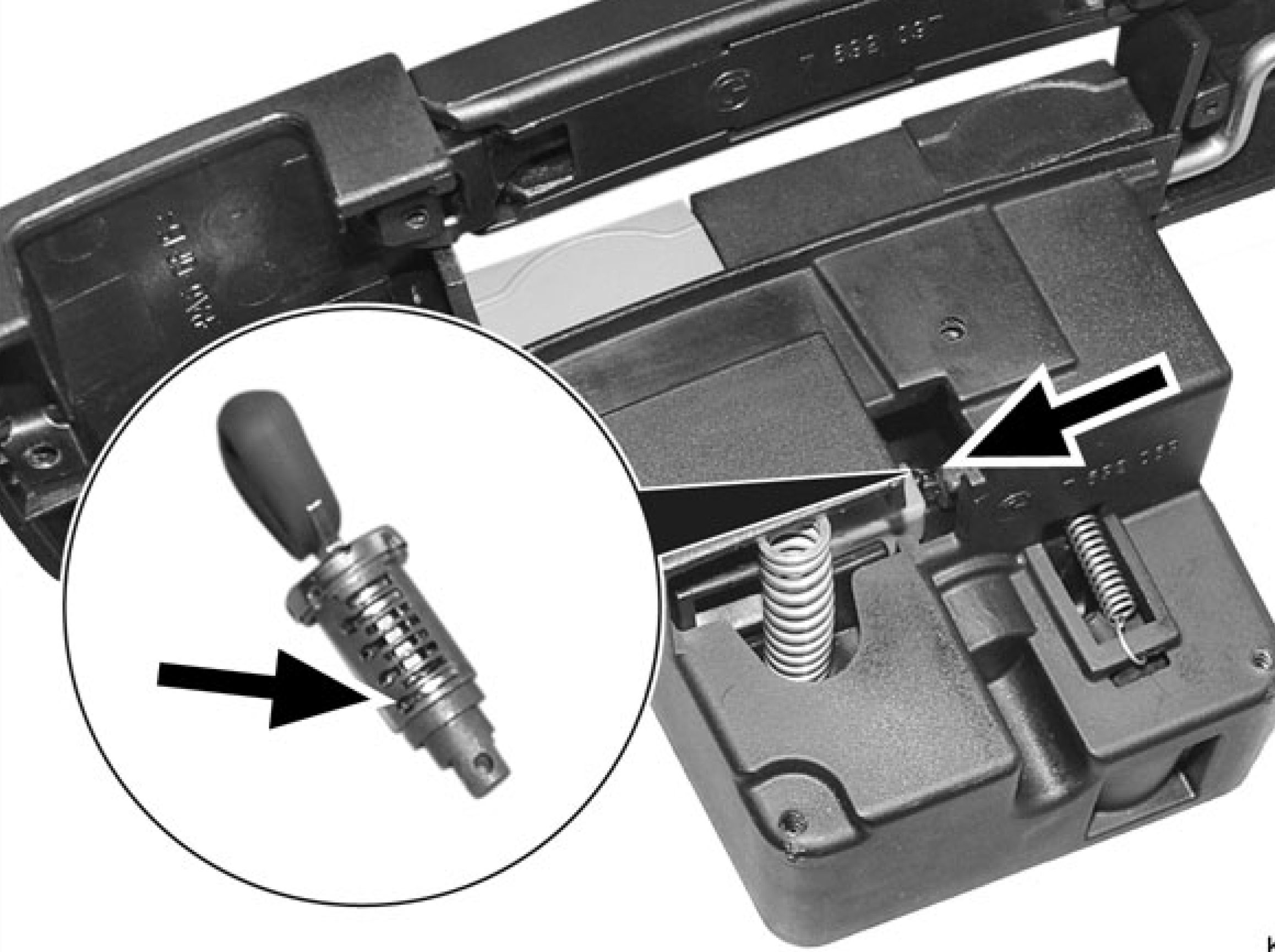

Guten Morgen,
hier von den Systemkoffern:
R1250R blackstorm metallic
Prima, jetzt kann ich mir die Zylinder codieren!
Besten Dank! Es ist doch immer besser, wenn man weiß, wie man drankommt!

Servus,
Das letzte Plättchen hält doch den Schließzylinder im Schacht, oder nicht? Dieses muss man ja betätigen um den Zylinder rauszubekommen..... So dachte ich zumindest.
Du meinst dieses oder?
Das letzte Plättchen ist ein uncodiertes Plättchen und hält den Schließzylinder im Schacht. Ansonsten kann man das Schloss mit dem Schlüssel versehentlich rausziehen, sofern es nicht verschraubt ist´, wie z.B. beim Zündschloss.
Bei den Koffern gibt es eine Öffnung im Schacht, über die das Arretierungsplättchen gelöst werden kann.
