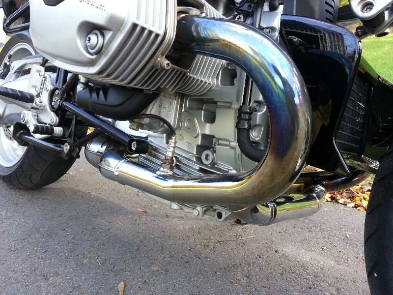

Re: Wie reinige ich die Chomfläche des Auspuff bei der LC
Für die tägliche Reinigung zwischendurch:
- Wasser mit Spüli
- WD40
- Waschenohnewasser
Für die Jahresabschlussendreinigung:
- Elsterglanz
- Nevr-Dull
- Autosol
- Unipol
Politur nicht zu häufig, da Schleifmittel enthalten sind, welche immer etwas von der Chromschicht abnehmen.
Wer sagt, dass man die Krümmer nicht behandeln kann? Natürlich kann man die behandeln.
Siehe: sieben Jahre bzw 30000km alt, regelmäßig behandelt
- Wasser mit Spüli
- WD40
- Waschenohnewasser
- Elsterglanz
- Nevr-Dull
- Autosol
- Unipol

Ja. Da ich nie weiß wann ich wieder zum Fahren komme und die Fuhre manchmal ein-zwei Wochen rumsteht, wird nach jeder Fahrt geputzt. Möchte halt den Dreck nicht eintrocknen lassen. Das ist wie ein innerlicher Zwang. Ich kann einfach nicht anders. Und ich kann auch erst aufhören, wenns sauber ist. Eine komplette GS dauert max2h. Die R geht ein bisschen schneller. Dass es sich lohnt, sieht man oben. Das Bild zeigt allerdings den schmutzigen Zustand nach ca 100km Fahrt. Erkennbar am Fliegendreck überall.
