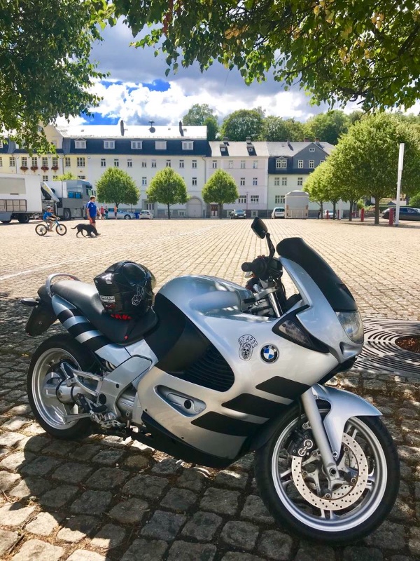

du sprichst aber schon von der K1200RS die in Deiner Signatur angegeben ist?
Dieses Modell hat es als Typ 589 und Typ K12 nicht anders gegeben, da der Kofferträger immer Serienstand war.
Hab mal Deine Beiträge durchgesehen und das hier gefunden.
https://bmw-bike-forum.info/download/file.php?id=31861
Bei Deiner scheint jemand das Heck "gecleant" zu haben.
Mach mal bitte ein mal ein paar Fotos, damit wir auch sehen was Du siehst!!
Dann können wir ggf auch helfen!

er schreibt aber vom Träger, und auf dem Bild von seinem Moped sieht man das kein Träger installiert ist.
Mich würde mal interessieren wo das Schloss bei der gecleanten Maschine befestigt ist.

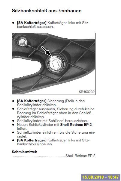

Wie es scheint sitzt dein Schloss auch nicht im Kofferträger, wo es eigentlich hingehört. Denn von dort greift das Schloss in das oben beschriebene Teil/Verlägerung (Nr. 4/12).

Ich denke du Brauchts das Verlängerungsteil (im letzte Bild die Nr. 4). Dann das Schloss vom Seitenteil in den Kofferhalter versetzten und mit dem Teil 4 wieder montieren, dann kannst du die Sitzbank wieder öffnen!

Richtig, genau wie Gerd gesagt hat. Am Anfang in den ersten Modelljahren waren die Kofferträger auch noch eine Sonderausstattung (SA Kofferträger). Man konnte die K12RS auch mit cleanen Heck ohne bekommen. 95% werden allerdings mit Kofferträger bestellt haben. Deshalb der Kniff mit der Verlängerung mit Teil 4.
