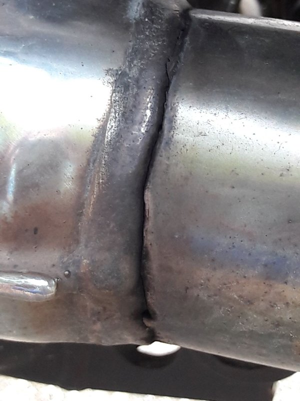

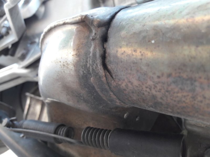

ich habe heute festgestellt, dass die Naht am Übergang zw. Krümmer und Sammler einen Riss hat (siehe Bilder).
Ist sowas schweißbar oder irgendwie anders reparierbar (Auspuffband und Schelle).

schweißen ist sicherlich möglich. Es sollte ein WIG schweißgerät sein. Geh zu einem bauschlosser oder die Kerle wo Edelstahl Geländer anfertigen. Die machen es dir.
Das Thema wird aber sein, weshalb reißt er dort auf. Du wirst um einen neuen Puff nicht umhin kommen.

..wobei das für mich schon eher (fast schon eindeutig) nach einer bescheiden geschweißten Stelle aussieht und es deshalb zur Rissbildung geführt hat.
Mit nur ein wenig Glück, ist das mit nachschweißen preiswert erledigt.
Auspuffschelle und irgend ein Band geht an der Stelle gar nicht.

25 Jahre alter Auspuff.. Da kann man mal ein Auge zudrücken wenn da das Grundmaterial an der Naht nachgegeben hat. Finde ich zumindest.
Aber ebenfalls. Reparaturpasten und Co finger weg. Ordentlich schweißen lassen. Sieht durch eine wesentlich dickere Naht bzw breitere Verbindungsstelle dann nicht mehr so schön aus, aber wenn der jenige ders macht auch wirklich schweißen kann, wird das auch schon optisch einigermaßen gelingen.
Lediglich wenn man jetzt auf direktem Weg zur Werkstatt fahren will, würde ich ne Auspuffbandage oder son ein Zeug nutzen, aber die Dinger sind wirklich nur geeignet um kurze Strecken zu überwinden. Langfristiger Haltbarkeit ist da nicht zu erwarten bei dem Baumarktzeug, aber reicht evtl. um nicht von grün-weiß angehalten zu werden wenn die gerade an der Ampel neben einem stehen

Lässt sich problemlos WIG-Schweißen, wahrscheinlich läuft der Riss hinten weiter und der Puffer muss abgebaut werden und lass bloß so Schmierezeug weg, der Schweißer wird dich sonst verfluchen.

auf dem Gebrauchtmarkt sind vermutlich Krümmer die man fürs Schweißgeld bekommt, einzig das Lösen der Krümmerschrauben kann ein erschwerendes Hinderniss darstellen.
Ansonsten zum Schweißen nicht Abbauen, sonst kann man auch einen anderen anbauen.

Da ist doch Belastung durch Spannung..
Die sollte auch behoben werden. Schweißen hält das Moped voll aus.

Die Spannung müsste sich durch den Riss ja gelöst haben , lass es schweißen und gut ist

die Spannung ist nach dem Schweißen wieder da, aber wurscht das ist ja auch eingerostet an der Bruchstelle.
