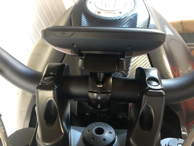

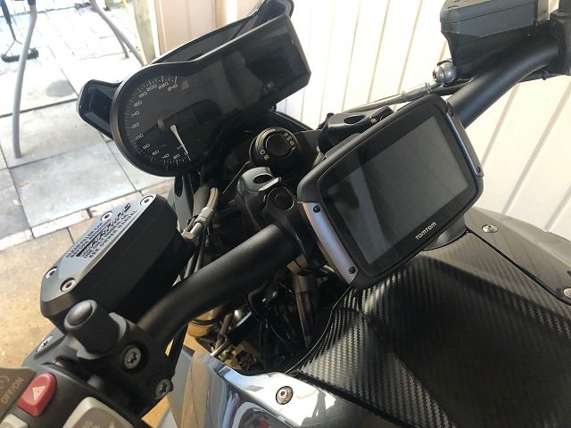

Da mir der Originale Mount nicht gefallen hat, habe ich mir was einfallen lassen.
Der Originale TomTom Halter mit dem verdrehen, ging überhaupt nicht. War einfach zu dick das ganze.

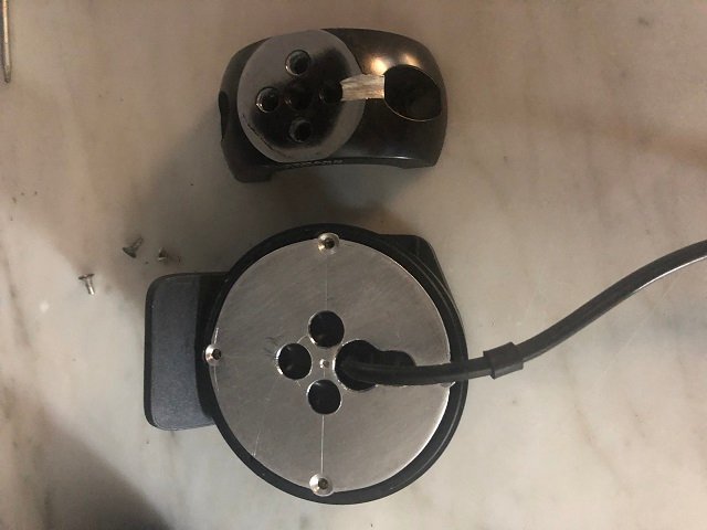

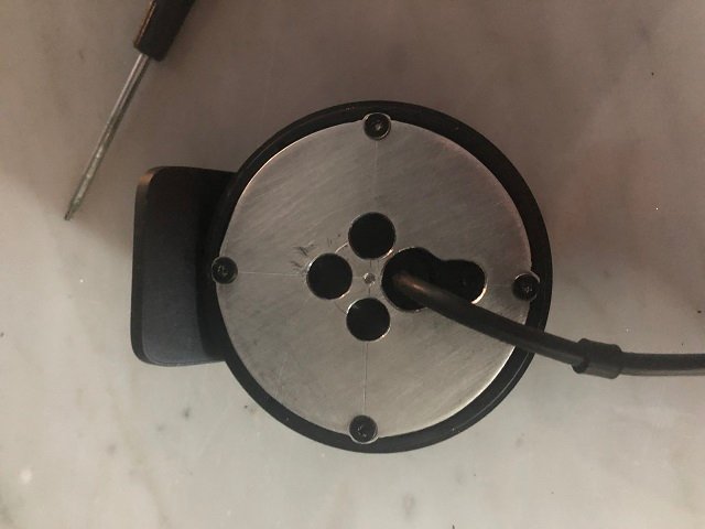

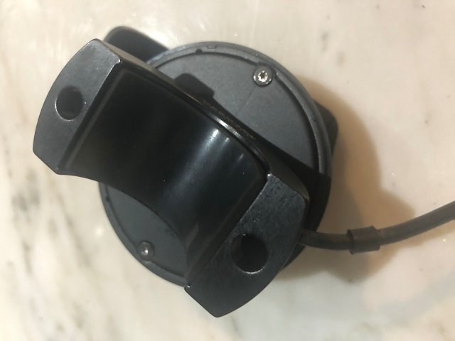

Habe mir eine passende Schelle für den Lenker besorgt, und den Originalen Halter umgebaut.
Dafür habe ich mir ein alublech gefeilt.
Sieht jetzt so aus:

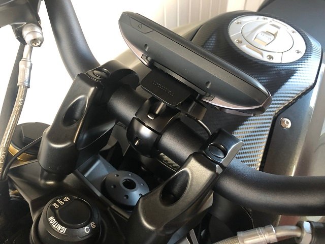

Und weiter

Ja, kann man so lassen 👍🏻

Sieht gut aus. Damit kannst du in Serie gehen :D .
