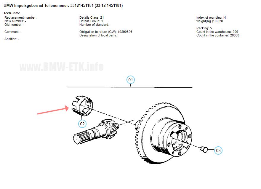

Ist das Sensorimpulsgeberrad im Hinterachsantrieb denn noch fest?
(45.56 KiB) 36-mal heruntergeladen
