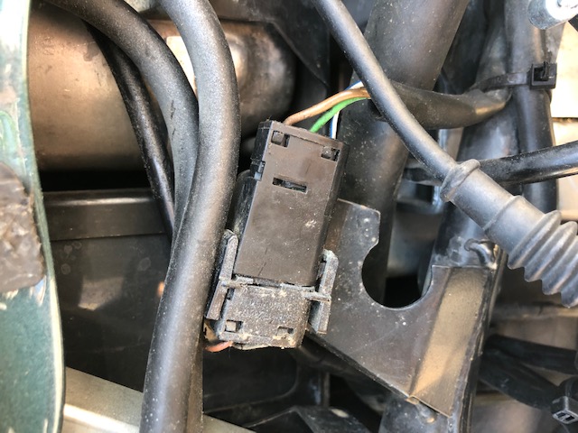

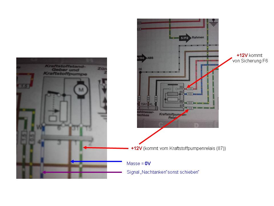

meine BMW R850 R Bj. 96 springt seit gesternt nicht mehr an. Was ich bemerkt habe ist, das dass summen nicht mehr zu hören ist, wenn der Zündung eingeschaltet ist. Was hört man da normaler Weise summen? Sicherungen, Rails geprüft. Ich glaube das die Benzinpumpe nicht läuft. Habe am Stecker gemessen, habe 12 Volt an braun und weiß/blau anliegen. Für was ist die grüne Leitung?
Für Tipps wäre ich dankbar.

Das Anlasser- Relais hat wohl weniger damit zu tun, eher das Benzinpumpen-Relais. Überprüfen würde ich als erstes mal die Benzinpumpen-Sicherung. Pumpe auch mal prüfen ob nicht defekt, Stecker ab und Spannung anlegen ob sie überhaupt anläuft.
Das Grüne Kabel, ist meines Wissens, das Steuerkabel für die Reserveleuchte.

Steckverbindung mal auseinander gehabt? Korrodiert?

Die Kraftstoffpumpe bekommt über das braune Kabel Masse und über das Grün-Weisse Kabel +12V.
Re: R850R sprignt nicht an...
Das wäre ein Massefehler, also ist irgendwo die Verbindung zur Masse unterbrochen.
Schon die Fehlerquellen aus Beitrag 2 und 3 gecheckt?
