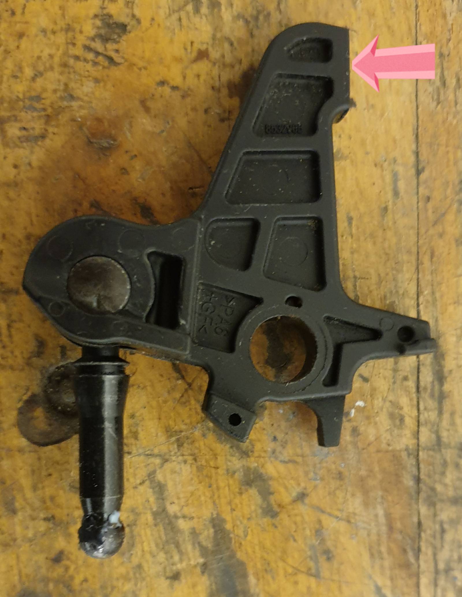

Auch ich hab das Problem mit dem späten Greifen der Kupplung, kleine Hände halt.
Ich habe jetzt folgende, kostenlose Lösung realisiert.
Nach dem Ausbau des Hebels und dessen Zerlegung sieht man dieses Teil.
(219.97 KiB) 144-mal heruntergeladen
Der Pfeil markiert die Fläche, die sich gegen das Einstellrad abstützt. Hier kann man leicht mit einer Feile Material wegnehmen, es ist aus Plastik.
Ich habe rund 2 mm weggenommen, einen kleinen Steg stehen gelassen. Nach dem Einbau verringerte sich der Abstand zum Griff um 8-10mm.
Die gilt natürlich jetzt für alle 4 Stufen der Griffweitenverstellung.
Die Justierung der Kolbenstange habe ich dabei nicht verändert.
Gruß Gerald

Die Kolbenstange kann in der Länge vestellt werden, allerdings würde ich vorsichtig sein und ein bisschen Spiel lassen, da sonst die Kupplung nicht mehr sauber trennt.
Außerdem wird das Volumen der Hydraulikflüssogkeit bei Erwärmung größer und damit das Spiel kleiner.
