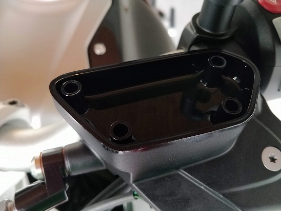

nach dem ich nun zum zweiten mal den Winkel zur Verlängerung
der Kupplungsleitung getauscht habe, würde ich gerne wissen,
ob ich was nachkippen soll oder ob es ausreicht
ChristianS
Beiträge: 5088
Wohnort: Mittendrin
Re: Flüssigkeitsstand im Ausgleichsbehälter Kupplung
#2 Beitrag von ChristianS »
Da genug drin ist, um keine Luft in die Leitung kommen zu lassen und da es mehr wird, wenn die Kupplung verschleißt, würde ich es als ausreichend bewerten und nichts nachkippen.

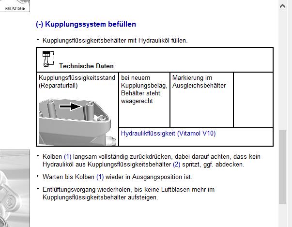

Da ist im Behälter eine Markierung an der du dich orientieren kannst/solltest:
