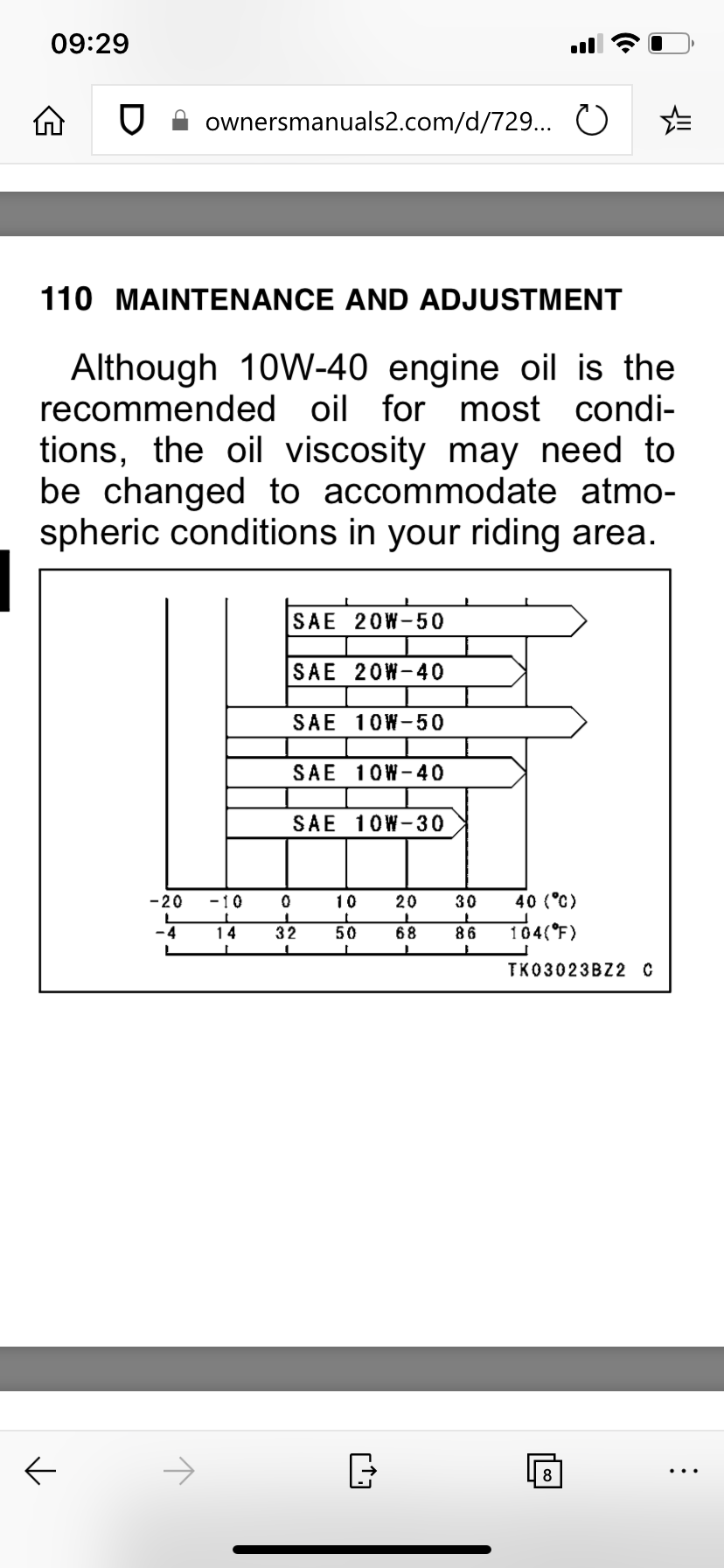

Re: Motoröl 5W50, für R1200 lc, gegen Laufgeräusche bei niedrigen Drehzahlen (bis 2.500/min)
Die Grafik ist aus dem Handbuch von ner Kawasaki Z650.
Wie Fest BMW von dieser Tabelle abweicht, kann ich nicht sagen.
Auch wenn es englisch ist, sollte man es doch verstehen wozu die verschiedenen Viskositäten existieren.
Ich denke mal 5w50 oder auch 10w50 sollten dem Motor nicht schaden. Auch wenn dort bei Betriebstemperatur die Viskosität etwas höher ist.
Ist halt W40 und kein W50.
W30 wäre noch dünnflüssiger.
In Bezug auf die obige Tabelle, wir hatten unlängst über 40 Grad.
Ich war unterwegs.
Ich war unterwegs.
