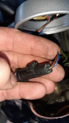

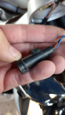

Also die Lämpchen würd ich gern gegen LED tauschen. Komm aber nicht hinten dran. Hat da schon einmal jemand was tauschen müssen? Bedienungsanleitung und Wartungsbuch geben keinen Aufschluss. :evil:

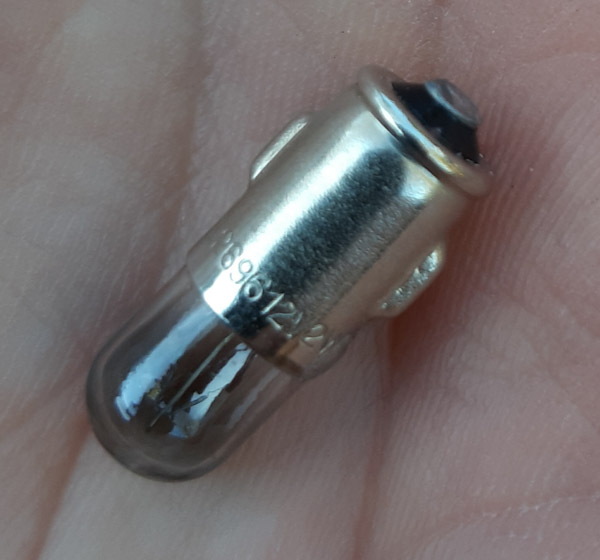

Das gute Stück hab ich aus dem DZM geholt ist das der T5 Sockel?

Die hier kam aus der der Uhr. Ist eingesteckt und gedreht. Gibts da Leds dafür?
ge2696 12v 2w steht drauf.

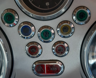

Nee um die Uhrenbirne gehts mir eigentlich gar nicht. Die Amaturen sind mein richtiges Problem. Den Blinker seh ich am Tag kaum.

Jetzt weiß aber immernoch nicht wie ich an die Amaturenleuten ran komme. Denn die auf den Bildern sind ja nur Uhr und DZM.

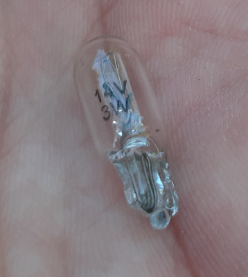

So nächste Problem. Wie zum Henker bekomme ich jetzt Lämpchen Nr 3 aus dieser Gummimuffe? Hinten abziehen geht nicht, vorn komm ich nicht ran und Trennstellen gibts auch nicht. Und nu?

Habs mit ner dünnen Spitzzange mit Schrumpfschlauch drüber versucht aber ich rutsch immer ab.

Evtl. bekommst du die Birnen mit einem Bezinschlauch oder ähnlichem raus.
Schlauch auf den Glassockel drücken, drehen, rausziehen.

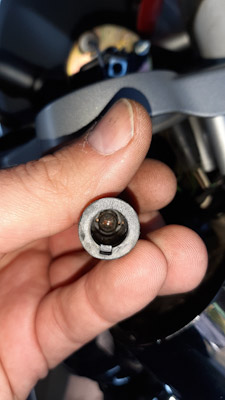

:idea: :?: :idea: Jetzt müsste man wissen was die fürn sockel haben, schraub steck oder bajonett

wenn sie raus ist sieht man es wohl...... :P

Habe dafür damals bei meinen Enkelkindern einen Bleistift mit Radiergummi obendrauf "geliehen". Gummi ein wenig aushölen, auf das Lämpchen -auch Lamperl :roll: genannt- draufdrücken, linksherum drehen, fertig!
