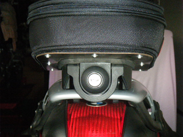

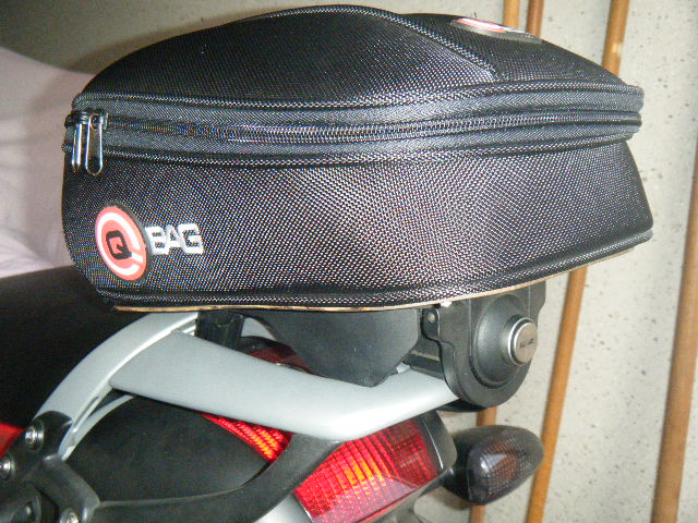

2. Topcase.
Für das silberne Verbindungsstück zwischen linken und rechten Kofferträger gibt es ein Befestigungsschloss von BMW. Wenn man auf dieses ein großes Topcase montiert stehen die Chancen gut das ganze Teil in einer Bodenwelle abzuwerfen (ist auch schon einigen passiert). Der Halter ist einfach dafür zu schmal (siehe Bilder).
Wer ein großes Topcase verwenden will kann auf einen Halter von GIVI zurück greifen der zusätzlich am Heckrahmen verschraubt wird.
https://www.givi.de/fur-ihr-motorrad/bi ... -rs-00--04
Gruß Stefan
