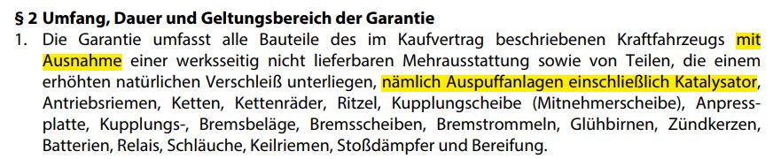

...... bringt aber in diesem Fall nichts, da Auspuffanlagen lt. den Garantiebedingungen ausschlossen sind:wogkla hat geschrieben: 20. Februar 2020, 06:04 Quitschende Auspuffklappen sind bekannt, eine Garantieverlängerung ist relativ günstig.....

Klappe tauschen ist leider nicht möglich. BMW tauscht den kompletten Krümmer und der ist nicht gerade billig.
