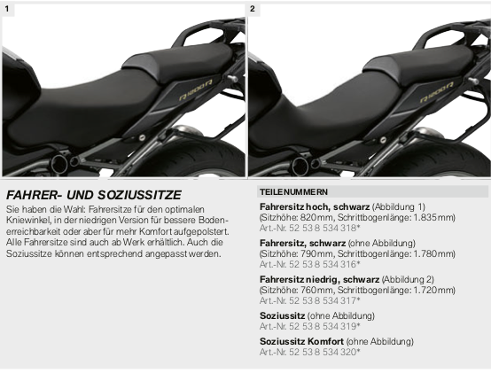

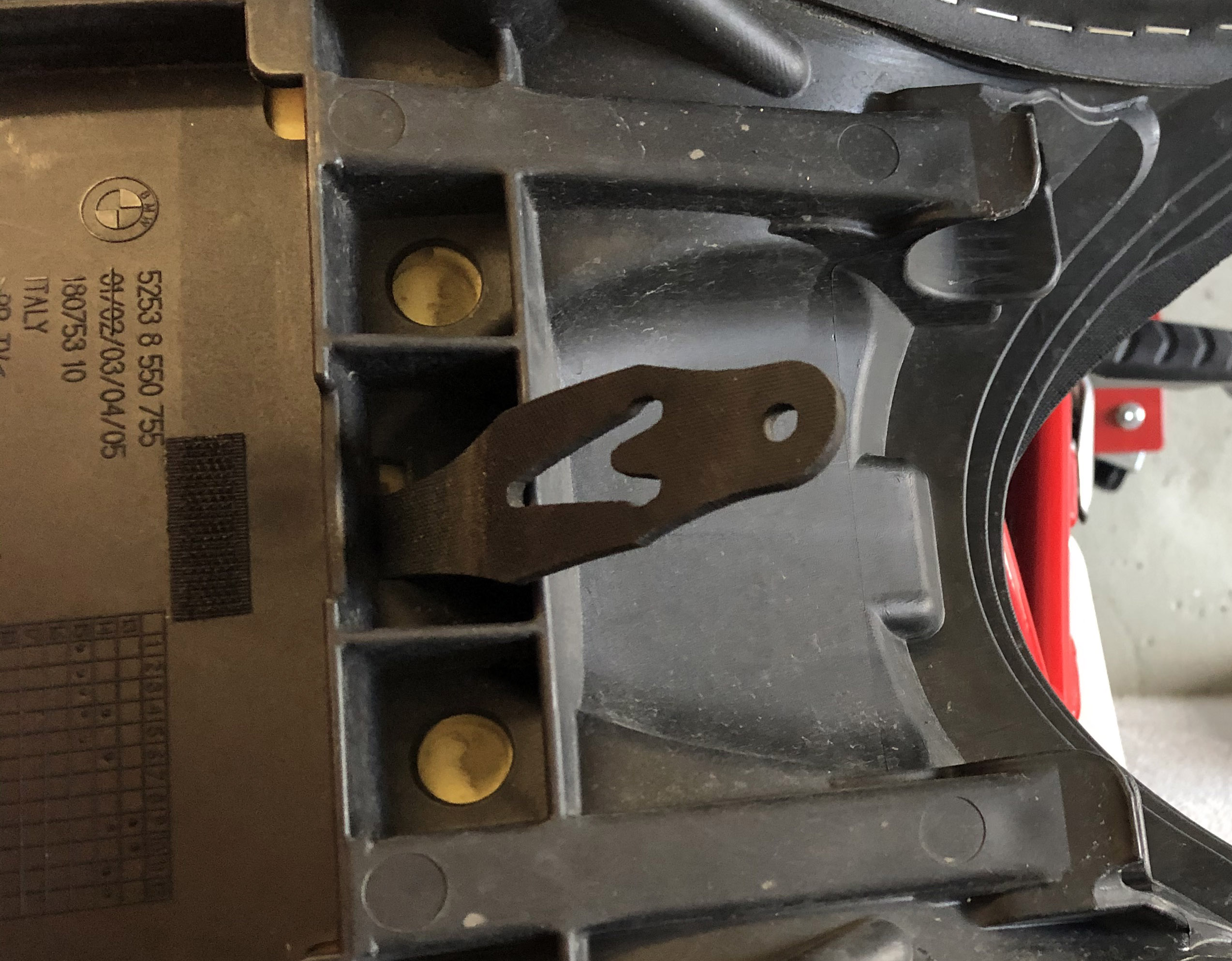

Ich habe auf meiner R1200R LC aus 2016 eine Sitzbank mit der Seriennummer 5253 8 550 755 und wüsste gerne, welche Sitzhöhe die hat. Nach meiner Erinnerung war das beim Kauf eine Standard-Sitzhöhe von 790mm. Im Netz finde ich die Sitzbank nirgends mit dem Bezug zur Sitzhöhe. Dort gibt es nur die 5253 8 534 318 als hoch 820mm oder ...316 mit 790mm.
Kann mir da jemand Auskunft geben bzgl. der Sitzhöhe meiner Fahrersitzbank mit der o.g. Seriennummer?

Scheinbar haben alle Sitze die Seriennummer 5253 8 550 755 und unterscheiden sich in der Polsterung durch einen Papieraufkleber.

Die in der Abbildung gezeigten Artikelnummern gelten nur für werksseitig verbaute Sitzbänke, nicht für nachträglich bestellte Bänke. Deswegen haben diese alle sie selbe Artikelnummer, egal welche Höhe. Ist bei der XR ganz genau so.

....... das ist doch die Nummer, die im Kunststoff steht, nicht auf einem Aufkleber.godfredkah hat geschrieben: 17. April 2020, 13:42 Ich habe auf meiner R1200R LC aus 2016 eine Sitzbank mit der Seriennummer 5253 8 550 755 und wüsste gerne, welche Sitzhöhe die hat. Nach meiner Erinnerung war das beim Kauf eine Standard-Sitzhöhe von 790mm. Im Netz finde ich die Sitzbank nirgends mit dem Bezug zur Sitzhöhe. Dort gibt es nur die 5253 8 534 318 als hoch 820mm oder ...316 mit 790mm.

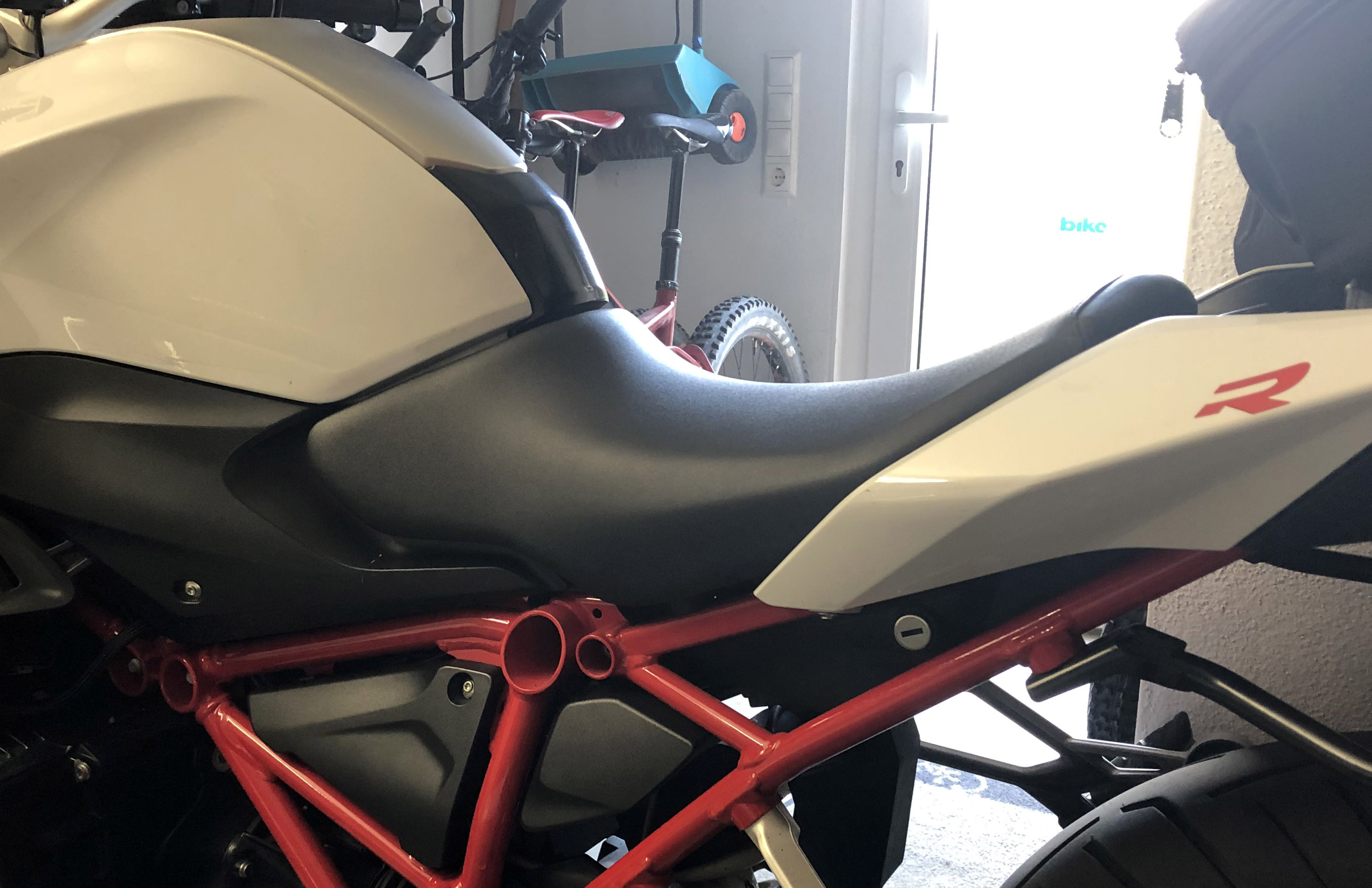

Leider ist auf meinem Sitz kein Papieraufkleber mehr dran. Aber vielleicht kann das jemand anhand des Bildes des Fahrersitzes im Profil erkennen?
Der Sitz war jahrelang okay, jedoch seit einiger Zeit kneift's nach ner Stunde im rechten Knie, deshalb möchte ich einen höheren Fahrersitz ausprobieren. Um den zu besorgen, müsste ich jedoch verlässlich wissen, welchen ich eigentlich grade habe.
Eigentlich müsste es der 790mm-Sitz sein. Er sieht ähnlich dem 760mm-Sitz auf der o.g. Abbildung aus, nur nicht ganz so tief. Die Abbildung des 820mm-Sitzes ist deutlich flacher, denke ich. Also wäre es wohl der 790mm-Sitz!?

Wenn ich mir das Bild ansehe, tendiere ich auch zu dieser Ansicht. Besser wäre ein Bild direkt von der Seite mit montiertem Soziussitz, dass man die Höhenlinie noch besser erkennen kann.

Meine R1200R LC von 2018 habe ich mit einer 790 mm Sitzbank geordert. Auf dieser stehen die folgenden Nummern:
https://abload.de/img/img_8611fahrer-sitzbav8kw7.jpg
5253 8 550 755 in Plastik geprägt

Die in Plastik geprägte Nummer ist bei unseren beiden Sitzbänken genau die gleiche. Auch die Seitenansicht ist gleich soweit man das aus den beiden unterschiedlichen Perspektiven beurteilen kann. Du hast also zu 99% auch eine 790er-Bank.

Danke schön für die Bilder! Ja, so wird's wohl sein.
Dann kann ich ja mal eine 820mm-Sitzbank probieren.

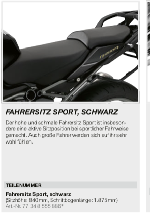

Ich bin 180cm groß und habe mir die 840er Sportsitzbank verbaut. Ausgeliefert wurde mein Motorrad mit 790er, aber der Vorbesitzer hatte auf 760 umgerüstet. Da war nicht nur der Kniewinkel schlimm, sondern auch der Winkel Oberköper zu Beinen. Das war ein sehr unangenehmes Fahren. Mit der 840er ist es für mich perfekt.

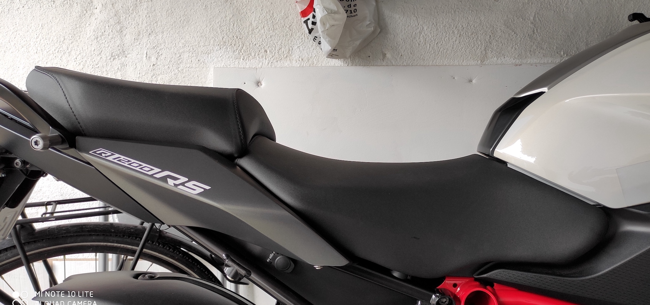

Was denkt ihr um welche Bank es sich handelt 820 oder 790?

ist keine 790 er eher ne 820iger, die 7.. haben eine deutlich ausgeprägte Mulde, diese hier nicht, ist also mind. eine 820iger.

TIppe auch auf 820 mm!
