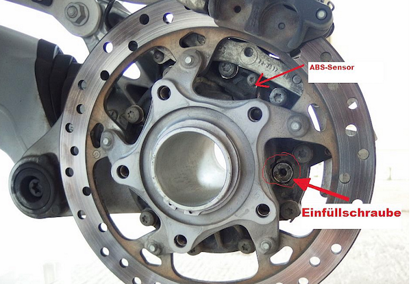

Rad ausbauen und180 ml über die Öffnung vom ABS-Sensor einfüllen.
GL5 / z.B. 75W-90 oder 75W-140
Oder sieht das so aus?

Hallo, wie von Weißbalu schon gezeigt gibt es da eine Einfüllschraube. An dieser kann man das Öl einfüllen. 180 ml .
Ich würde auch nicht mehr einfüllen. Zuviel tut hier nicht gut.

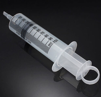

Habe mir damals eine große Spritze aus der Apotheke gekauft + Stück Schlauch hatte ich (Baumarkt oder so).
Ölwechselkit für Rasenmäher oder ähnliches ist auch eine Möglichkeit. Kosten aber ca. 10,- Euro.

Mit so einer Spritze mache ich das auch. Hiermit kann man gut die 180 ml abmessen. Wenn man Öl einfüllt bis Unterkante Gewindeöffnung, geht definitiv mehr rein.

Habe nachgeschaut, mein HAG hat, wie von Weissblau geschrieben, auch die Öffnung zum einfüllen. Nun war ich zu faul :roll: , wie empfohlen, Auspuff und Rad abzubauen.

Habe ebenfalls eine Spritze und Stück durchsicht. Schlauch benutz und das Öl langsam über die Öffnung des Entlüfters rein laufen lassen. Anschließend den Gummientlüfter wieder rein und fertig.
Nur das Einfüllen hat ca. 15 Minuten gedauert da wie vermutet ist die Öffnung intern nicht allzu groß.
