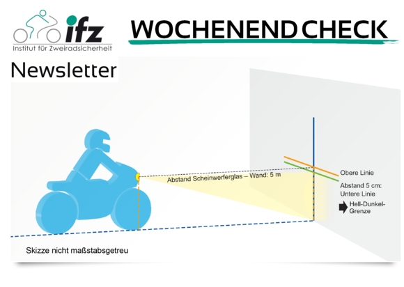

Also 20 cm auf 5 m sind schon mal eine Menge Holz, bzw extrem. Evtl. reicht ja schon anderes Glühobst, aber je heller desto kürzere Lebensdauer! Und wie oft fährt man schon im Dunkeln? Wie ist denn überhaupt deine Fahrwerkseinstellung? Hast du evtl. dein Heck angehoben, z.B. 2 Pers. mit Gepäck aber sitzt alleine drauf? Ich die Fahrwerkseinstellung überprüfen und mal in der Werkstatt eine Grundeinstellung was die Höhe angeht machen lassen.
Entfernung = 10% Höhe - 5 Meter = Achse Scheinwerfer minus 5 Zentimeter
