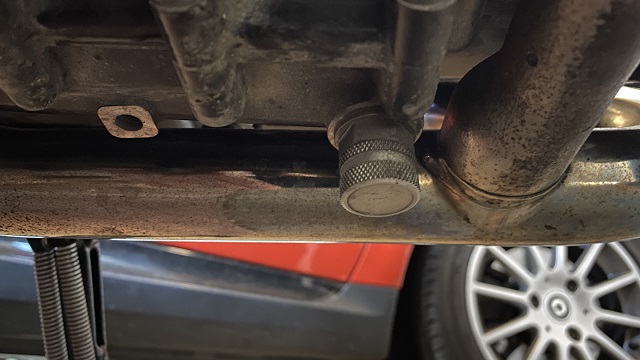

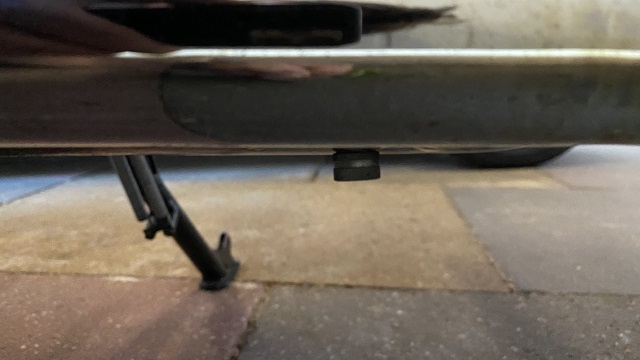

Re: Brems Entlüftungsventile von Stahlbus
Guten Morgen...chefffe hat geschrieben: 15. Mai 2020, 19:08 Natürlich habe ich das Stahlbus auch an der 1200er verbaut. AAABER .. .ich bin schon ein bisschen skeptisch. Das Ventil ragt schon heftig weit nach unten, wenn da mal was "kratzt" ist schnell schluss mit Lustig ...
Als ich etwas Öl ablassen wollte ist mir auch direkt der Stahlbusgedanke ins Hirn geschossen...
Kann mal bitte einer ein Bild machen, wie tief die Ablassschraube nach unten raus ragt...
Und ich würde gerne mehr zur Funktion wissen...
Drücke ich oder drehe ich daran nur und dann öffnet das System? Möchte mir dann auch zum Bremsflüssigkeitswechsel auch gerne die Stahlbus drauf machen...
Hmmmm... Mit drehen meine ich natürlich ohne Werkzeug... Weil sonst wäre es ja Unsinn...
Gruß,
Micha!

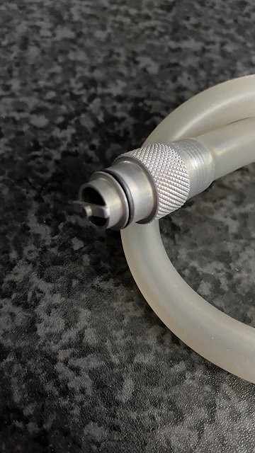

Du schraubst die Schutzkappe vom Stahlbus ab, dann steckst Du den Adapter rein und drehst ihn, damit arretierst Du den Adapter , gleichzeitig drückst Du eine Kugel nach oben, die das Ventil öffnet.
Und das Öl fließt
Saubere Sache.
Das mit dem Überstehen stört mich nicht, ich fahre keine Bordsteine rauf oder runter. Und so viel ist das auch nicht. (siehe Bild)
Und das Öl fließt
Saubere Sache.
