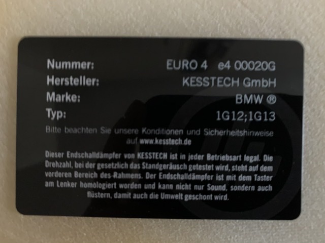

Manuell betätigte Klappensystem sind nach Euro 3 legal aber nur im geschlossenem Zustand im Straßenverkehr zu bewegen. Der Schalter zur Betätigung der Klappen darf nicht am Lenker sitzen. Nach Euro 4 sind solche Systeme komplett verboten.Lender96 hat geschrieben: 8. Juni 2020, 10:30 Soweit ich weiss, ist eine Klappe für Akustische zwecke mit EURO4 verboten worden. Klappen zur Drehmoment-Optimierung sind aber weiterhin erlaubt.
Es würde also Sinn machen, dass sie nicht lauter wurde.
Auspuffanlagen mit elektronischem Soundmanagement sind mit Euro 4 weiterhin legal.

Wo steht das denn?
Dann wundert es mich das Kess eine Zulassung auch für 2020 bei den 1250 Modellen haben. Mit Knopf am Lenker.

Klappe wird nicht ausgebaut. Ist normal in Betrieb.

Re: Klappensteuerung
Die Karte zur Anlage
- C2917094-D0B1-468F-9677-5FAE8E098F8B.jpeg (66.75 KiB) 211 mal betrachtet
Man liest auf der Karte "... kann nicht nur Sound sondern auch flüstern, damit die Umwelt geschont wird...".GStreiber1503 hat geschrieben:Die Karte zur Anlage
Das lässt den Umkehrschluss zu, dass bei 'Sound' die Umwelt geschädigt wird.
Das lässt weiterhin den Schluss zu, dass solch ein Kärtchen die Umweltschädigung legalisiert. Interessant.
Warum gibt es solche Kärtchen nicht auch für Laubbläser? Mein Nachbar hätte dann viel weniger Probleme mit seiner Umwelt, jedenfalls im Herbst, samstags morgens um 7
