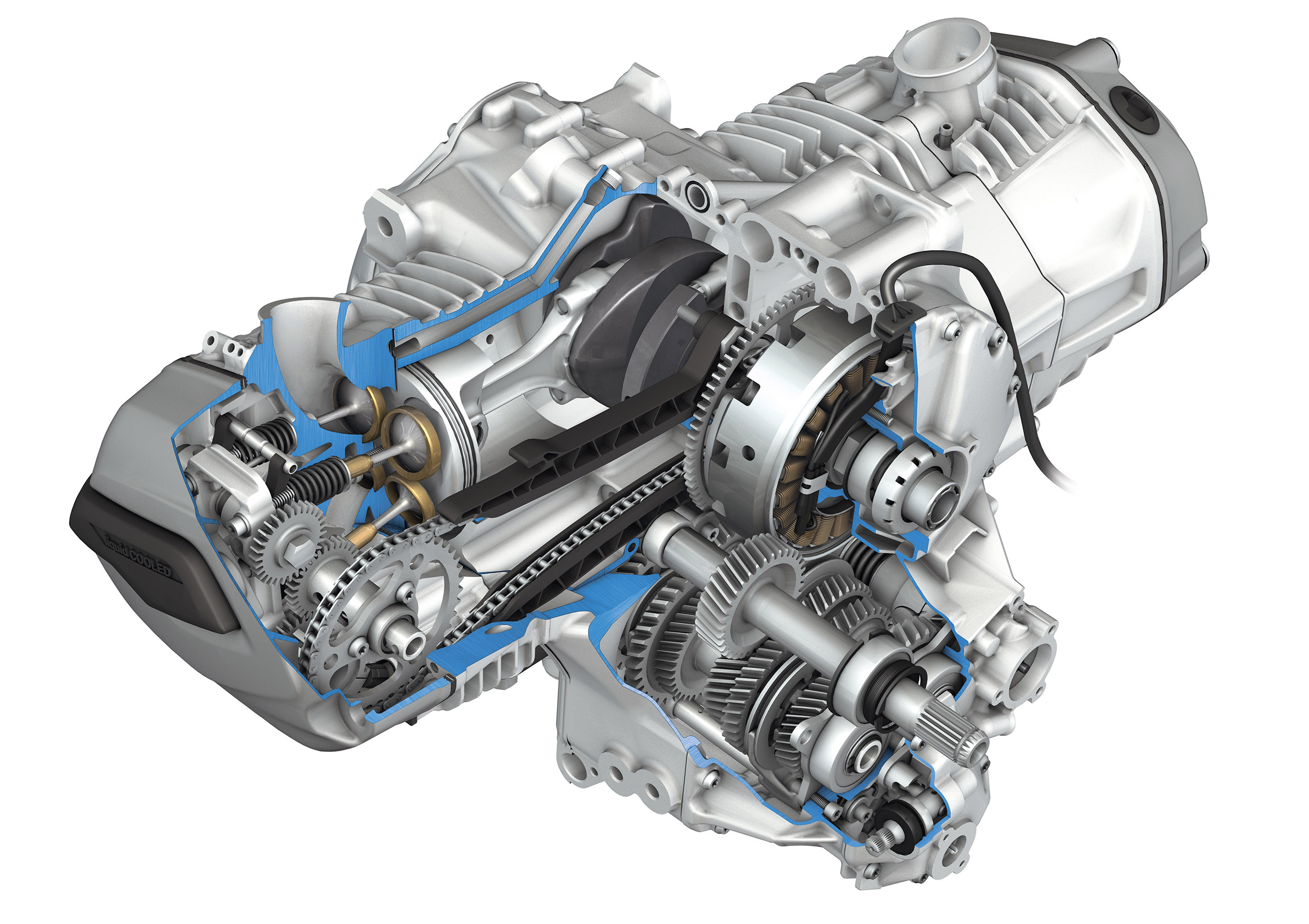

Ich würde die Kunststoff-Schienen als so etwas ähnliches ansehen:
(617.59 KiB) Noch nie heruntergeladen

Die Kunststoffschienen dienen lediglich zur Kettenspannung und Führung. Kettenspannung mittels Spanner, der die Kunststoffschiene gegen die Kette drückt. Ein Überspringen der Kette bei nicht vorhandener Spannung wird hierdurch nicht verhindert und kann durchaus passieren. Betonung liegt auf kann, muss aber nicht.

Mit Führen und Spannen haben sie doch ihren Schutz völlig erledigt ;) ...
Durch was sollte denn keine Kettenspannung auftreten können? Ketten längen sich mit der Zeit, dafür ist der Spanner zuständig und die Führungen verhindern ein "abspringen" ...

Im Normalfall passiert da nichts. Wenn keine Kettenspannung mehr vorhanden ist, liegt das immer an einem Defekt. Gebrochene Führungsschienen, defekter Spanner, zu geringer Öldruck, usw.
Hatte die Frage so verstanden, ob bei einem Defekt ein überspringen verhindert wird und das können die Schienen eben nur bis zu einem bestimmten Teil.

Ich hätte darunter z.B. eine Schiene verstanden welche dem Zahnrad entlang verläuft und der Kette den Weg nach oben, also über die Zähne, versperrt.
Verbaut vermutlich kein Hersteller, da die Spanner zuverlässig genug sind.

Wenn man sich die Schnittzeichnung vom Motor ansieht erkennt man das beide Kettenräder zu dreiviertel von der Kette umschlungen sind,da kann auch bei wenig Kettenspannung,ausser das es rasselt,nix passieren...
