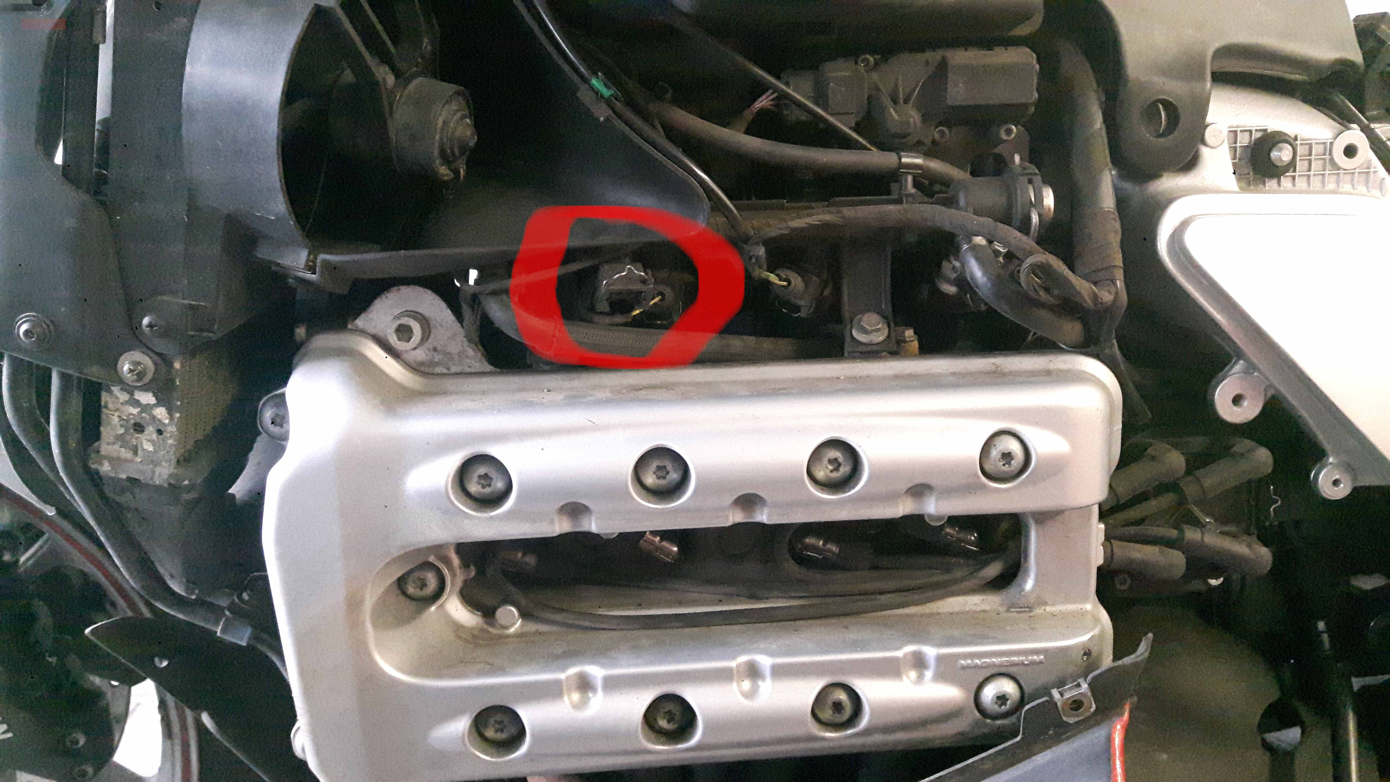

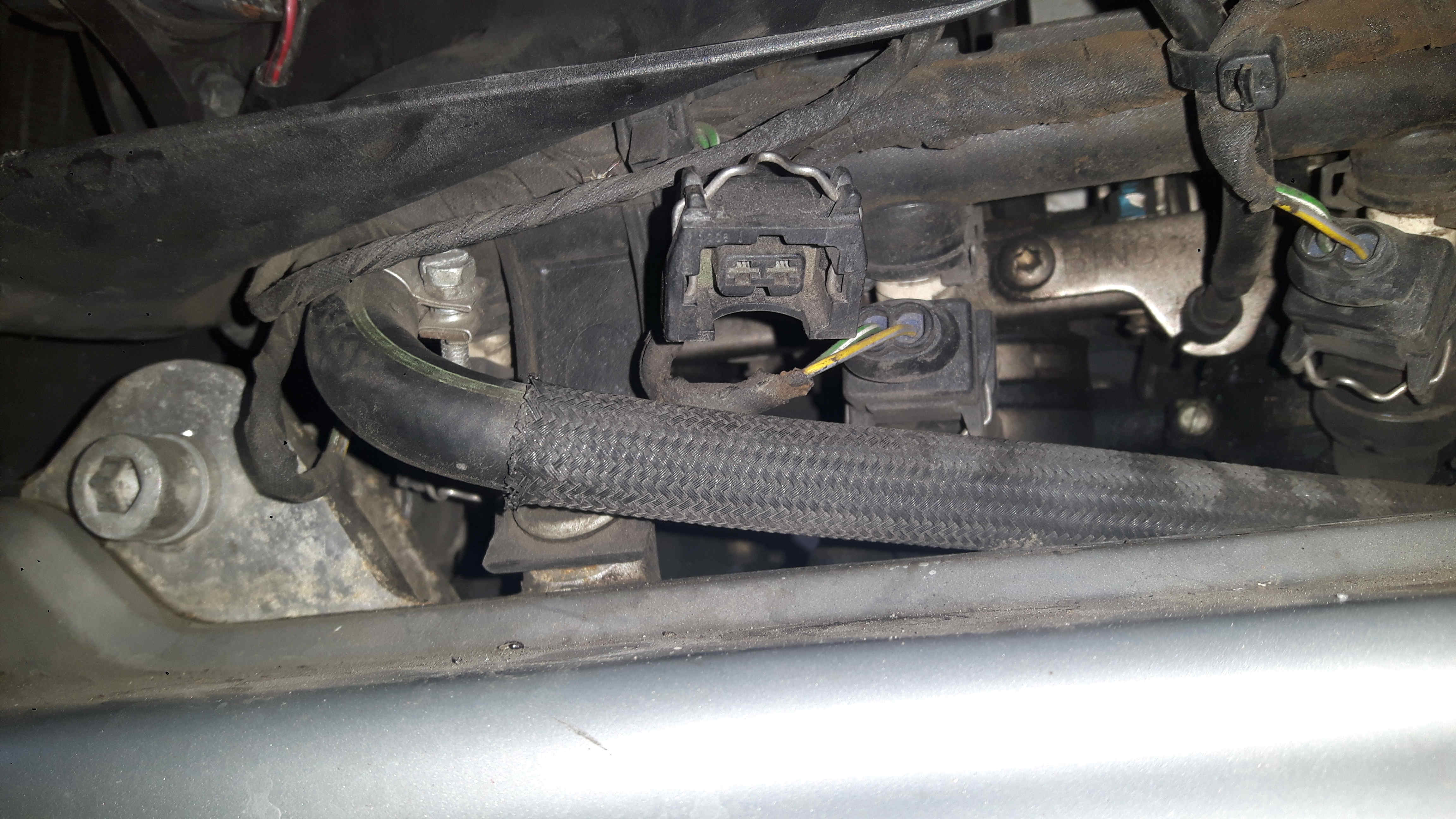

Andere Frage:
was ist das für ein Stecker ? Befindet sich auf der linken Seite in Höhe der Einspritzleiste.
Könnte das der Stecker für das Tankentlüftungsventil sein ? Finde keine passende Verbindung/kein Kabel dazu am Motorrad.

Der Stecker ist Ami-Version oder tempomat. Du brauchst ihn nicht

Nochmal konkret die Frage, schalte den Killschalter mal auf off und drücke den Starterknopf im Leerlauf, dreht der Anlasser solange kräftig und frei, bis du den Knopf wieder loslässt. Mir ist nicht klar, was du damit meinst: Er dreht nur kurz?
Re: mit Startknopf dauergedrückt gefahren - Motor während des Fahrens aus, springt nicht an, Batterie leer
Wolle das stimmt so nicht,es ist der 5te Zülinder. Oh Mann .wolfgang hat geschrieben: 26. September 2020, 20:22 Der Stecker ist Ami-Version oder tempomat. Du brauchst ihn nicht
