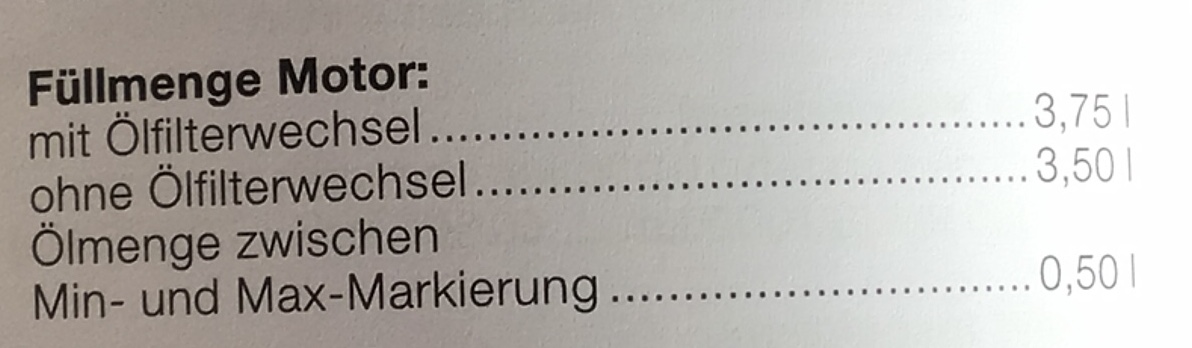

In meiner Lehrzeit habe ich gelernt, und das ist auch heute noch allgemein gültig, und ich rede jetzt nicht von irgendwelchen exotischen Lanztraktoren oder V8 Nutzfahrzeugmotoren: FÜLLSTANDSDIFFERENZ AM MOTOR, zwischen min und max ist genau ein halber Liter.
By the way, der Ölfilter nimmt in der Regel 0,25 Liter auf.
Die Füllmenge beträgt, bei dem 1150er Motor mit Filter 3,75l und ohne Filter 3,5l.

Auch der Ölfilter aus der R1200R LC fasst nur maximal 280ml nach den Außenabmessungen.
76mm im Durchmesser und 62mm in der Bauhöhe ergibt maximal 281ml Inhalt.
Also sind die 250ml plausibel.
Falls du das nachrechnen magst.

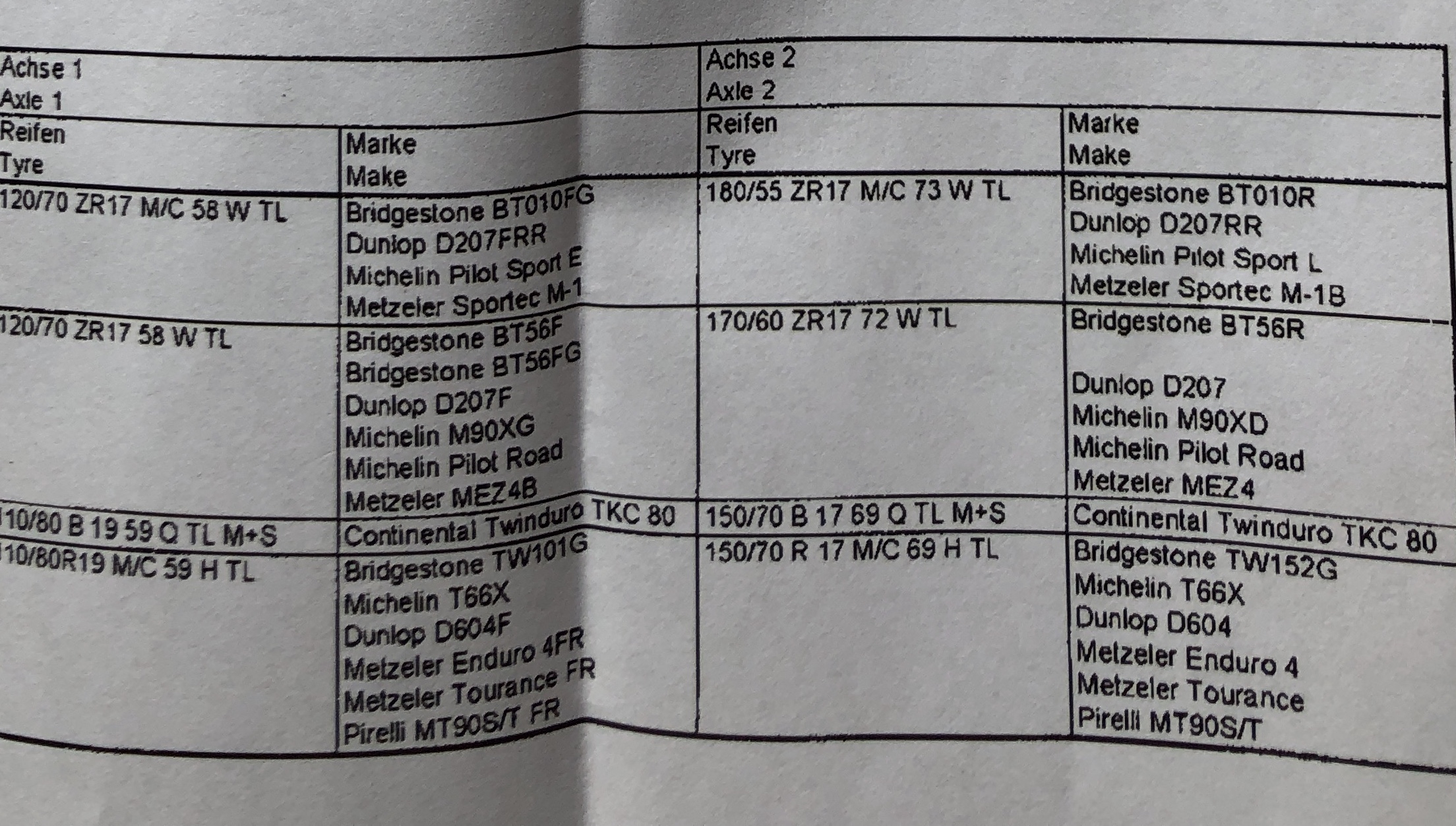

Tja, das mit den Reifen. Morgen werde ich mit dem Verkäufer telefonieren.
Fakt ist, die bieten einen Reifen an den ich so wie es ausschaut nicht fahren darf.
Geblendet wurde ich dazu noch von einem Artikel der Zeitschrift Motorrad. Ausgabe 18.
Der Jung beim TÜV hat mir die Seite aus der Typgenehmigung herauskopiert, gedruckt.
Da steht der 170er und 180er drinnen!
Fakt ist aber der Satz, Reifenfabrikatsbindung gemäß Betriebserlaubnis beachten.
Nirgendwo steht bei mir, ich darf nur xxx, yyy oder zzz fahren.
Weder im Brief noch im Schein.
Woher soll ich die Information ziehen was in der Betriebserlaubnis steht?
