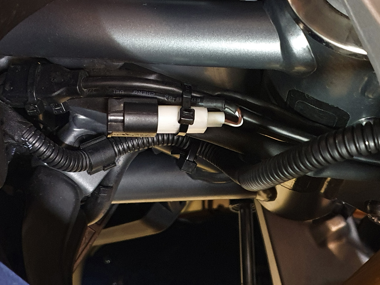

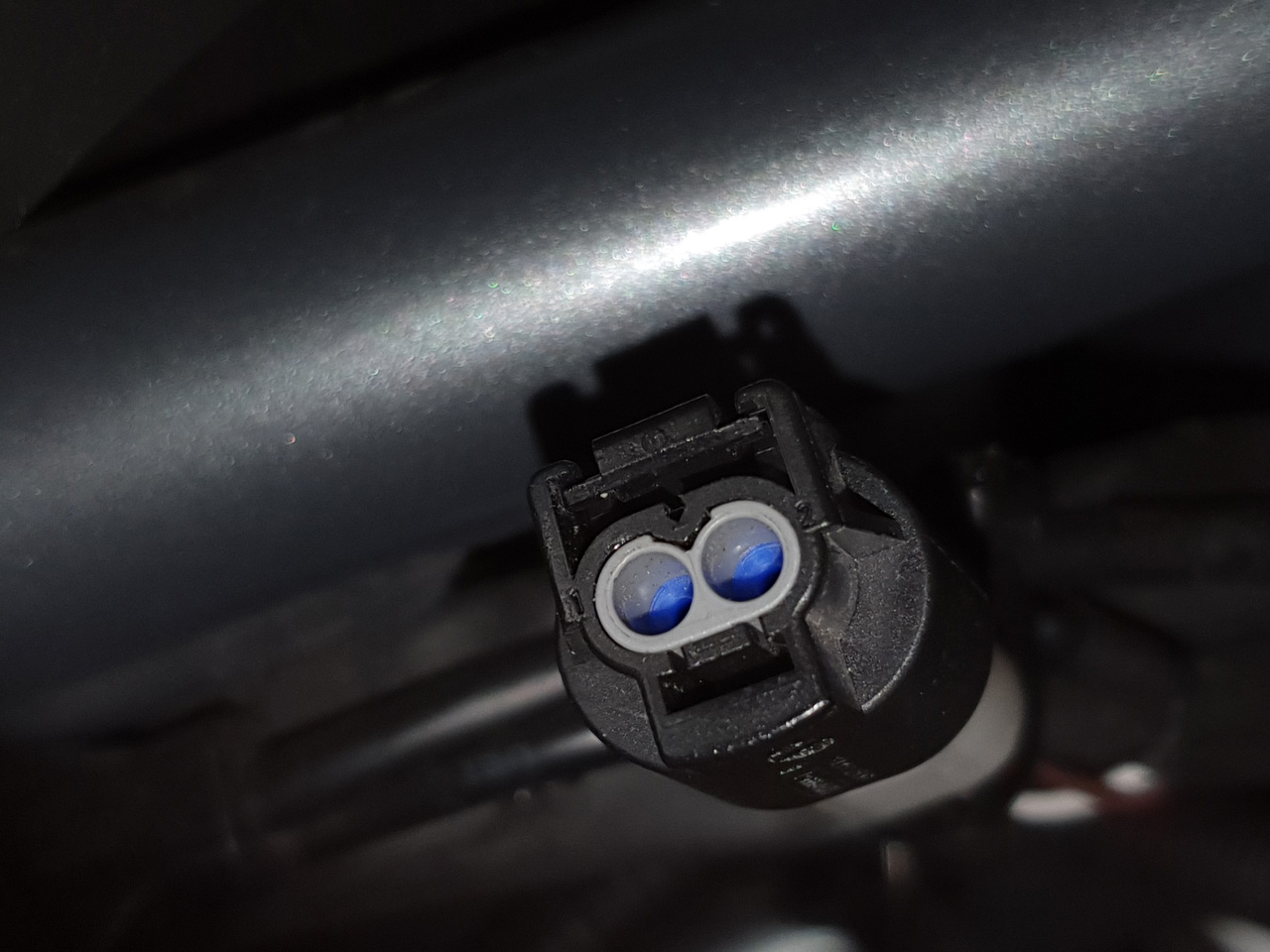

an der 1250 RS gibt es rechts am Steuerkopf einen 2-poligen Stecker - ich habe mal 2 Fotos davon gemacht.
Wofür ist dieser Stecker gedacht? Was liegt da an, 15...? Welcher BMW-Stecker passt da drauf?
Es handelt sich nicht um den 3-poligen Anschluss für das Navi, der liegt ein Stück weiter hinten / tiefer.

ich gehe davon aus, das das der Stecker ist, der mit am Kabelbaum vom Navi ist (Y-Kabel). Audioausgang vom Navi mit eingesteckten Blindstecker zu Abdichtung gegen Wasser.

Nein, der vom Navi ist 3 poligherden hat geschrieben: 17. Oktober 2020, 11:25 Hallo Karl,
mfg harald
Mal lesen, er kennt den Anschluss für das Navi

Hallo, der für den Spannungsanschluß ist 3 polig. Audioanschluss 2 polig. Mfg Harald

Hallo Karl, der 2 pol Stecker sitzt am Navi Kabelbaum. Wird auch bei anderen Bmws verbaut. Zt. Rt oder K1600. Auch zum Anschluss an kabelgebundenen Sprechanlagen. Gruß Harald Harald

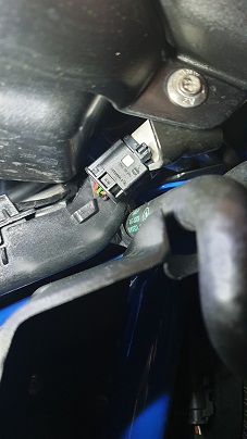

Bei der 1200er sitzt der Navi Anschluss unter der rechten Seitenverkleidung

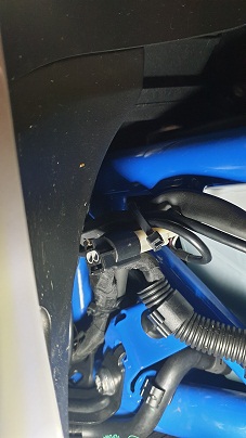

Der Navi-Kabelbaum hat ja zwei Steckverbindungen, einmal Strom, einmal Daten. Beides sollte aber auch bei der 1250er wie bei der 12er oben in der Nähe vom Steuerkopf liegen.

Also bei meiner 2019er ist der Navi Anschluß definitiv unter der Verkleidung am Ansaugrohr,weiß ich so genau weil ich erst vor vier Wochen dort angeschlossen habe...der zweipolige Anschluß (Audio ? ) sitzt weiter oben am Rahmen...am zweiten Stecker,es ist ja ein Y Kabel,haben die Kabel die selben Farben wie beim Karl,weiß und braun...

... es ist leider tatsächlich so, dass es sich um den Audio-Anschluß vom Navi-Kabelbaum handelt.
Bei den 1200'ern war dieser Stecker nach "unten" gebunden; bei der 1250 RS ist er "hochgelegt"; weiß der Teufel warum, denn das macht zumindest aus technischer Sicht absolut keinen Sinn.
Schade, denn ich hätte da gerne Strom für eine USB Steckdose hergeholt, ohne ein Kabel schneiden zu müssen.
