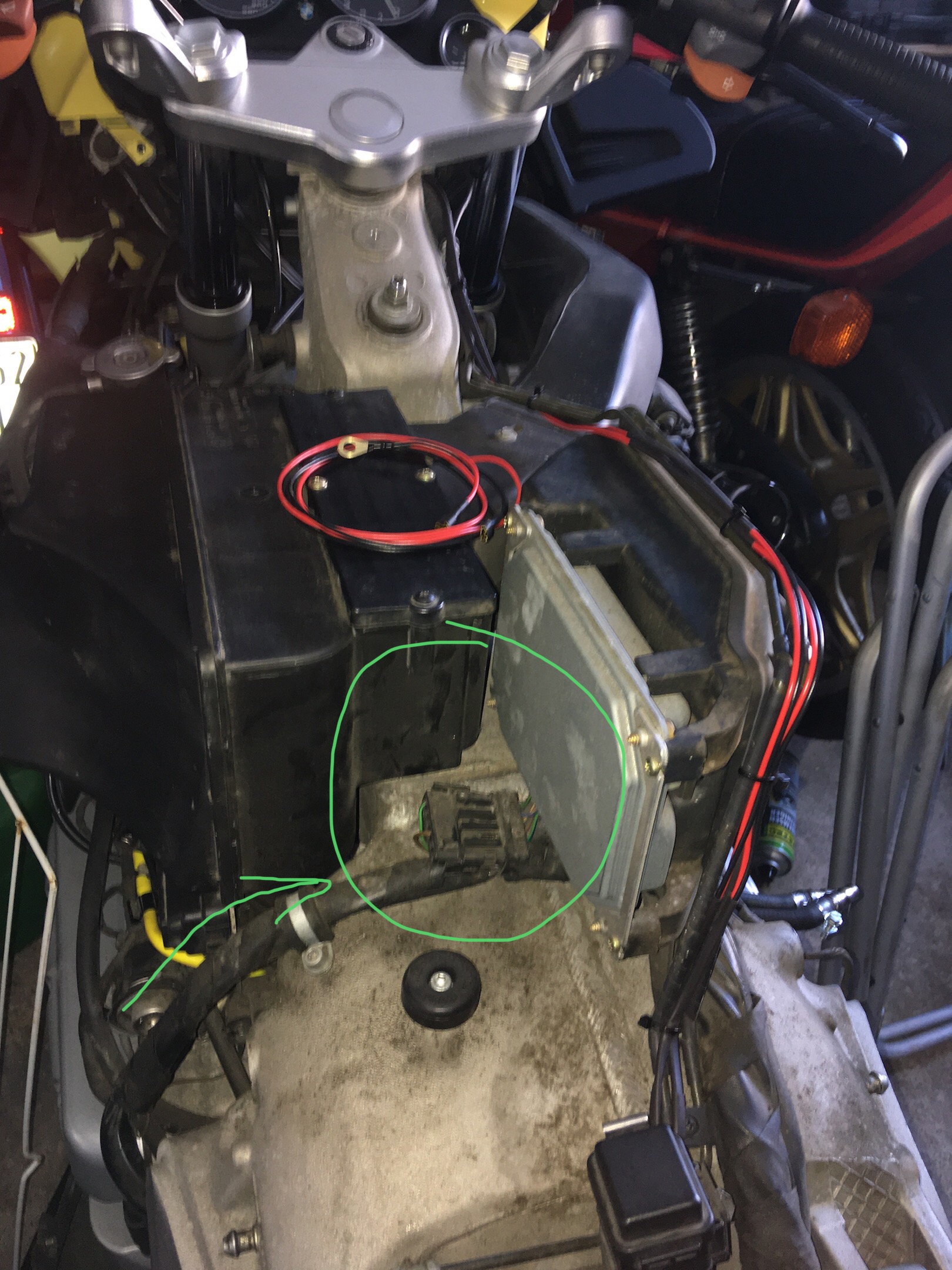

So, den Stecker habe ich gefunden. Er ist unter dem Tank in dem Kabelstrang.
Das Grüne Kabel mit blauem Streifen im Stecker ist es.

So, ich habe mir jetzt einen PIN für den Steckplatz im Stecker bestellt bei BMW.
Morgen bekomme ich diesen. :D
