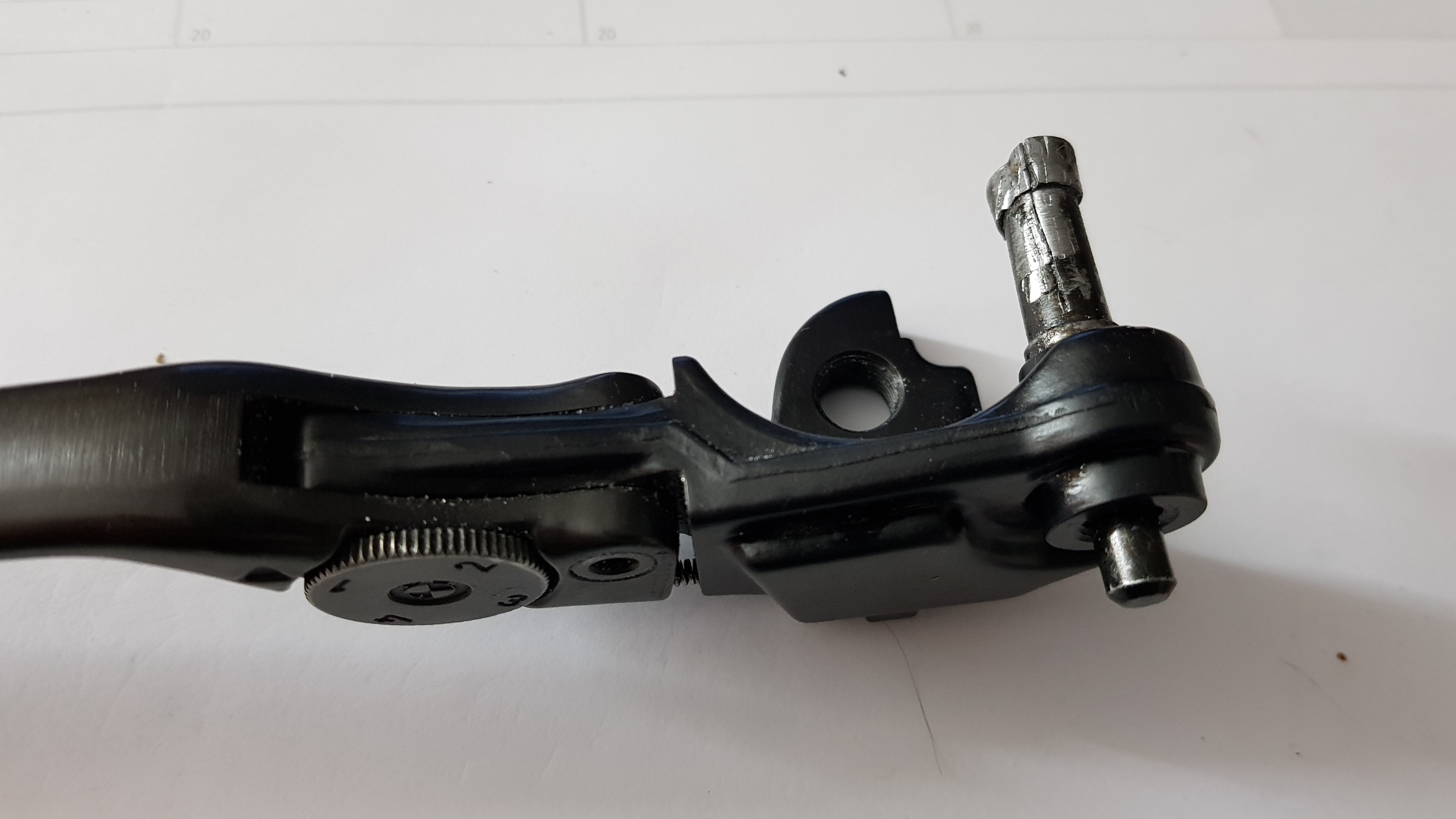

habe heute an der R850R meinen HBZ gewechselt und musste den Handbremshebel rausschneiden, da der Innensechskant der Bremshebelschraube unbrauchbar war. Die Schraube sitzt bombenfest im Griff. Ich werde noch versuchen, sie mit Heißluft herauszubekommen oder vorsichtig ausbohren, aber die Schraube ist hin. Jetzt suche ich entweder einen gut erhaltenen schwarzen Handbremshebel mit Schraube oder eine Ersatzschraube mit der dazu gehörenden Kunststoffbuchse. Hat jemand noch so was zum Abgeben?
Stefan

So, Schraube ging raus, dank Loetbrenner. Damit fehlen nur neue Schraube und Huelse...
