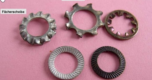

Die Bezeichnung "Sprengring" habe ich wohl falsch benutzt. Ich habe solche gemeint:
Wilfried57
Re: Motorrad ist bis auf die Uhr TOT
Die unteren Zwei, auch bekannt als "Schnorr" Scheiben, kann man nehmen, die Oberen, die Zermurksen nur alles. Bin ich kein Freund davon. (*)
