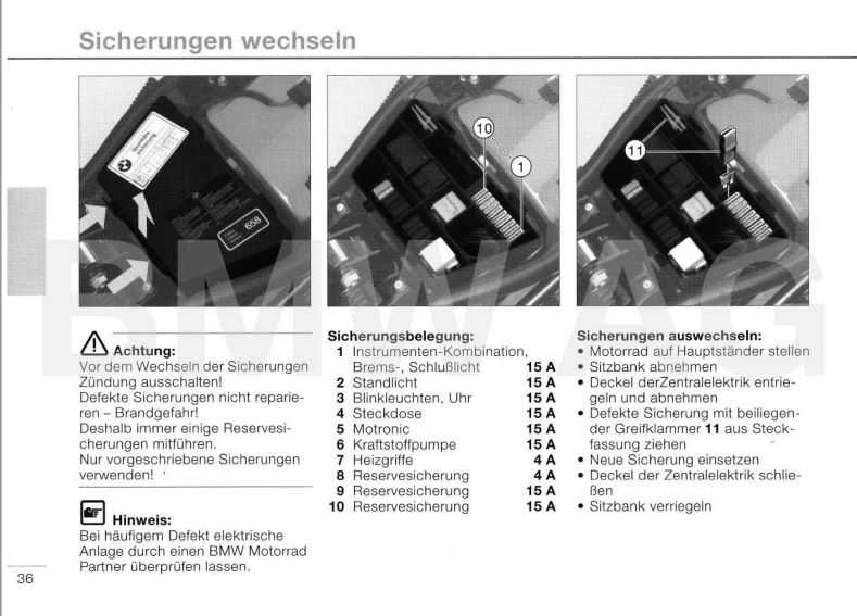

Die Sicherungsbelegung fiindet man u.a. bei Powerboxer:
https://powerboxer.de/elektrik/501-4v1-relais-defekt
Sicherung 3 ist demnach bei der R1100 für Uhr und Blinker. Wenn sie durchbrennt, deutet das entweder auf einen Kurzschluß hin (Scheuerstelle mit Masseschluß) oder evtl. auf eine zu hohe Strombelastung. Kabelcheck!
Bei der 1150 ist Sicherung 3 für Uhr und Bordsteckdose...

Schau mal in dein Service & Technik Heft (Verbotenes Buch
) auf Seite 36, dort steht die Sicherungsbelegung. Außer zwei 4A Sicherungen gibt es eigentlich nur 15A Sicherungen bei der 11er

Hier nochmal die Seite 36
