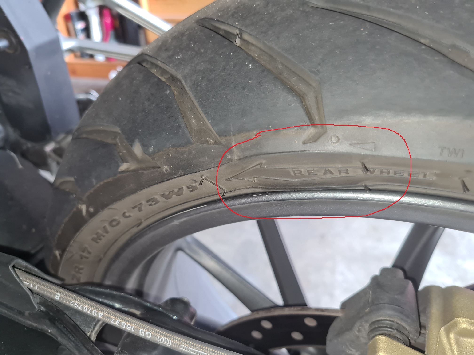

Hat sowas hier schon mal Jemand jemals gesehen :?:
(617.72 KiB) Noch nie heruntergeladen
Wie kann sowas entstehen. Das habe ich nach der heutigen, recht zügigen Fahrt festgestellt. Weiterfahen möchte so aber lieber nicht ...

Ich hatte so ein Fehlerbild mal an einem Autoreifen. Da war ich zügig mit dem Hinterrad über eine Bordsteinkante gefahren. Laut Reifenhändler sind dabei ein Teil der Stahlfasern (Stahlgürtel) gerissen.
Bei deinem Reifen könnte das ein Fertigungsfehler sein. Ich würde mal beim Reifenhändler reklamieren. Wenn es tatsächlich so ist, dann solltest du auf Garantie einen neuen Reifen bekommen.

Ich mache das mal so, es war bei reifendirekt. Mal sehen was da geht. Sowas darf ja nun wirklich nicht passieren.

Karkassenbruch. In ganz Europa haben wir eine Geschwindigkeitsbegrenzung, bis auf D. Deshalb werden Reifen exportiert und dann von Händlern in D reimportiert und zu günstigen Preisen verkauft. So zumindest früher.

Keinen Meter mehr damit fahrern!!!
Nächste Stufe ist platzender Reifen.
Meinem Sohn ist erst vor kurzem der vordere geplatzt (ohne Vorwarnung)
Wahrscheinlich ist der Vorbesitzer mal flott über eine scharfe Kante gefahren.
Er ist beim Platzen quer über die Lauffläche gerissen.
Gott sei Dank bis auf ein geschrottetes Motorrad nicht viel passiert.
Kann bei dir aber auch eine mechanische Beschädigung sein! Was ist denn das beim "W" von "REAR WHEEL"?

G-B hat geschrieben: 26. Juli 2021, 18:33Was ist denn das beim "W" von "REARTT WHEEL"?
Schaut für mich aus wie so n Nupsi vom Vulkanisieren :D

Wie meine Vorredner: Massive Schädigung des Unterbaus, nicht mehr fahren. Um einen Niederquerschnittsreifen durch Überfahren einer ( Bordstein ? - ) Kante dermaßen zu schädigen, müßte er bis zur Felge durchgeschlagen sein ( wenn er nicht fast platt war). Wenn die Felge unbeschädigt ist, vermutet ich eher einen Montagefehler. Daher würde ich auch mal mit dem Reifenhersteller / Importeur Kontakt aufnehmen.

Oder bei der Montage nicht ordentlich gearbeitet?
Beiträge: 15462
Re: Reifen seitlich "aufgebläht"
#9 Beitrag von wolfgang »
Ich kann mir nicht vorstellen, wie ein Reifen bei der Montage beschädigt werden soll in der Flanke. Man drückt immer radial am Wulst.

Karkasse defekt! Auf keinen Fall weiterfahren!
Bei Runderneuerten Reifen kommt dieses Fehlerbild ab und zu mal vor aber bei einem neuen Markenreifen darf dass nicht sein. Einen Montagefehler kannst du erst bei der Demontage ausschließen indem du dir an der betreffenden Stelle den Reifenwulst betrachtest (darf keine Risse zeigen).

Bei der letzten Fahrt gestern habe ich so zwar nichts gemerkt und auch kräftig am Hahn gerissen aber damit rolle ich jetzt keinen Meter mehr. Gottseidank habe ich nach der Fahrt, mehr aus Zufall, das Mopped ein wenig inspiziert ...
Danke fürs Feedback!

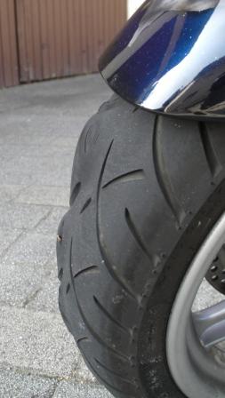

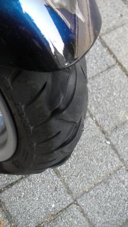

dies ist mein Vorderrad für "spezielle Fahrbahnunebenheiten".
Wurde vom Händler getauscht, keine Antwort vom Hersteller (2018).
Gruß Sascha

:D Wow , da sieht Meiner ja noch fast harmlos aus. Heute habe ich ihn rausgebaut. Ansosnten ... zwecks welcher Reifen ... Witz komm raus, du bist umzingelt :roll: . Es ist ein Pirelli Angel ST der nach ca. 5500km noch sehr gut Profil hat.

wolfgang hat geschrieben: 26. Juli 2021, 19:30 Ich kann mir nicht vorstellen, wie ein Reifen bei der Montage beschädigt werden soll in der Flanke. Man drückt immer radial am Wulst.
wenn es der Monteur richtig macht, dann stimmt das...... :lol: :lol: :lol: :lol:
Beiträge: 15462
#23 Beitrag von wolfgang »
Dann solltest du sagen können, was er machen muss um die Karkasse an der Seite zu brechen.
RE7
Beiträge: 942
Wohnort: Erfurt
#24 Beitrag von RE7 »
Nein, muss ich nicht.
Aber vielleicht war der Reifen nach der ersten Montage nicht dicht und er wurde nochmal abgedrückt..... oder mit dem Niederhalter zu grob umgegangen... Kurz vor Feierabend, wenn es in die Kneipe pressiert
Beiträge: 15462
#25 Beitrag von wolfgang »
Müssen tust du sicherlich nichts.
Ich weis jetzt nicht, was der Abdrücker oder der niederhalter ist für dich, aber alle setzen am Wulst an. Dort könnte eine Beschädigung sein, aber nicht an den Flanken.
Der Abdrücker drückt die Wulst in das tiefbett, der niederhalter holt die Wulst über das Horn oder drückt es darüber.
Für mich bleibt es ein fertigungsfehler bei der Reifenherstellung.
