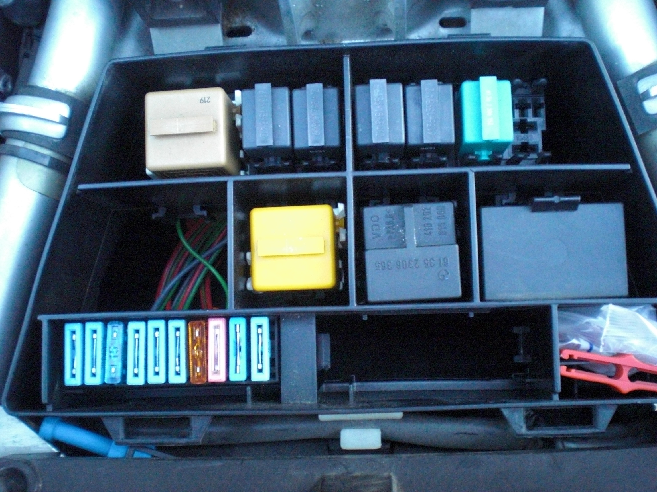

habe heute kurz nach dem starten einer kleinen Tour festgestellt das meine Uhr nicht geht und dann während der Fahrt das auch kein Blinker funktioniert.Was könnte die Ursache sein ? Blinker Relais ? Sicherungen sind alle okay. Oder ein Kabelbruch den ich schon einmal bei den Heizgriffen hatte. Na ja mein Möpi ist ja erst 21 Jahre alt da kann schon mal was kaputt gehen nur was ?

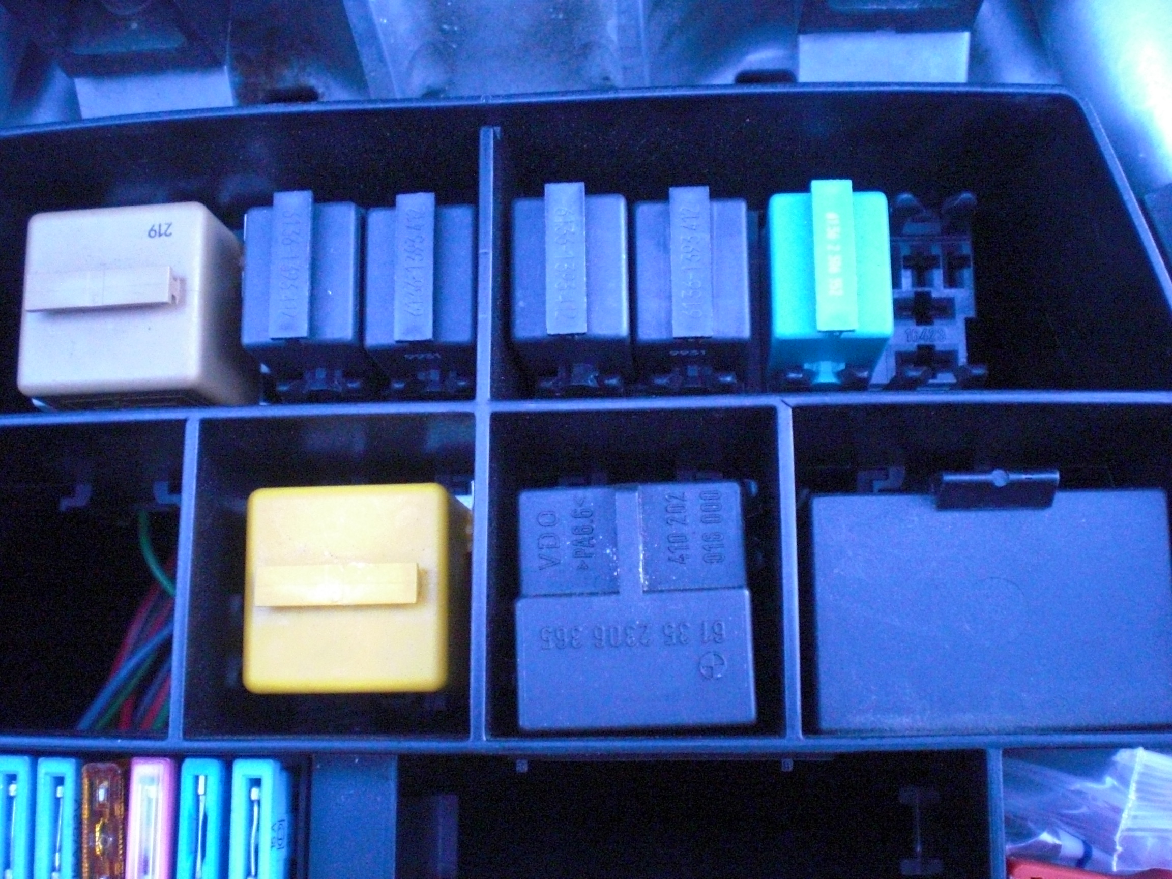

welches genau ist das Blinker Relais und bekommt man dieses noch ?

Blinker und Uhr sind auf Sicherung 3, also die andersfarbige blaue. Durchmessen! Das Blinkrelais ist der breitere schwarze "Kasten" mit dem Sicherungshaken. Das Relais geht eher selten kaputt, man bekommt es aber noch. Beim Freundlichen oder ab und zu in der Bucht. Kabelfehler ist wahrscheinlicher. Schaltplan macht hier Sinn - Google ist da Dein Freund. Auch Powerboxer.

Die genaue Relaisbelegung findest du in der Rep-Anleitung.
Falls noch nicht vorhanden, gibt es die zumindest als englischen Download auch beim alten Carl.

...bzw. in der so oft verschmähten Bedienungsanleitung ("Bordbuch").joerg58kr hat geschrieben:Die genaue Relaisbelegung findest du in der Rep-Anleitung.

Eben nicht, da steht nur die Sicherungsbelegung

Danke an alle - Fehler gefunden - es war doch die Sicherung - na ja man wird halt älter
