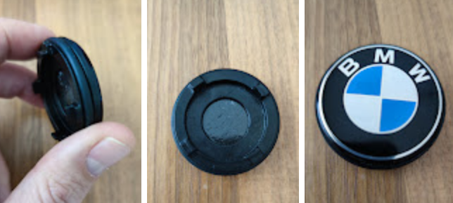

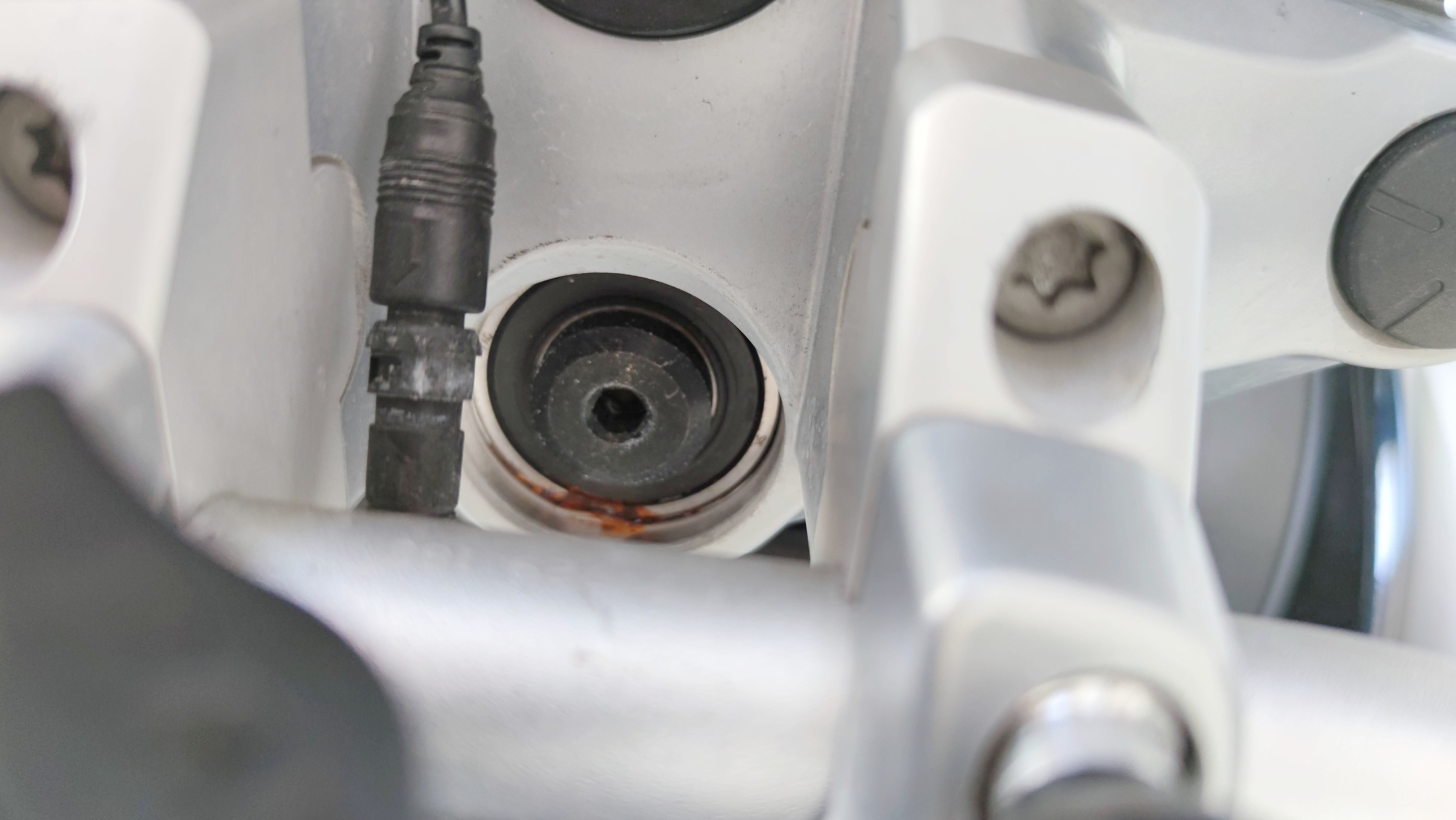

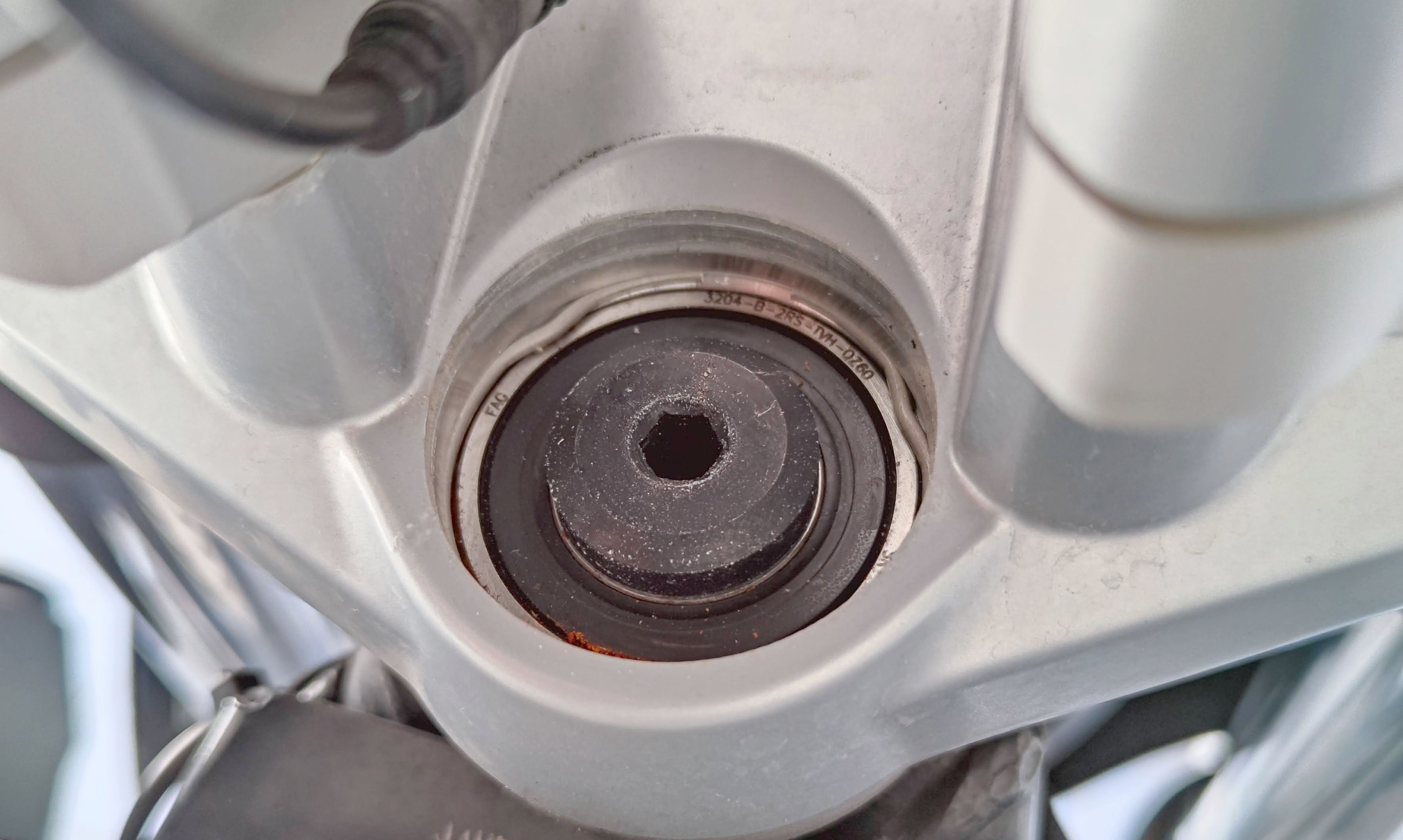

Hab mal zwei Fotos gemacht .. falls es jemanden interessiert, wie es unter so einem Deckel auschaut (Anhänge).
Keine Ahnung warum eins im Artikel auftaucht und die anderen als Link .. hab bei keinem "im Beitrag anzeigen" gewählt.

Ich sehe Rost...daniello hat geschrieben: 7. Oktober 2021, 12:50 Hab mal zwei Fotos gemacht .. falls es jemanden interessiert, wie es unter so einem Deckel auschaut (Anhänge).
Gruß Alex
(aka varoque)
(aka varoque)
- Beiträge: 83
- Registriert: 22. September 2016, 16:17
Re: Lenkkopflager/Kugelgelenk
yeup .. werde ich nachher mal mit WD40 wegpinseln und ein bissl mit Fett einstreichen

Hi, habe seit kurzem ein Problem mit dem Lager an der oberen Gabelbrücke. Fahre eine R 1200RT Bj 2013. Hat jemand schon das Lager oben selbst gewechselt ?
Oben stand Wasser auf dem Lager. Rost natürlich auch. Das Lager scheint nicht defekt zu sein. Der Lenker lässte sich leicht drehen, ohne zu haken. Auch beim fahren nichts zu spüren. Aber der Lenker wackelt etwas.
Was muss abgebaut werden um das Lager zu Tauschen. Soweit ich das erkennen kann müssen die Lenker demontiert werden und die Standrohre oben die Muttern entfernt werden um die Brücke auszubauen.
