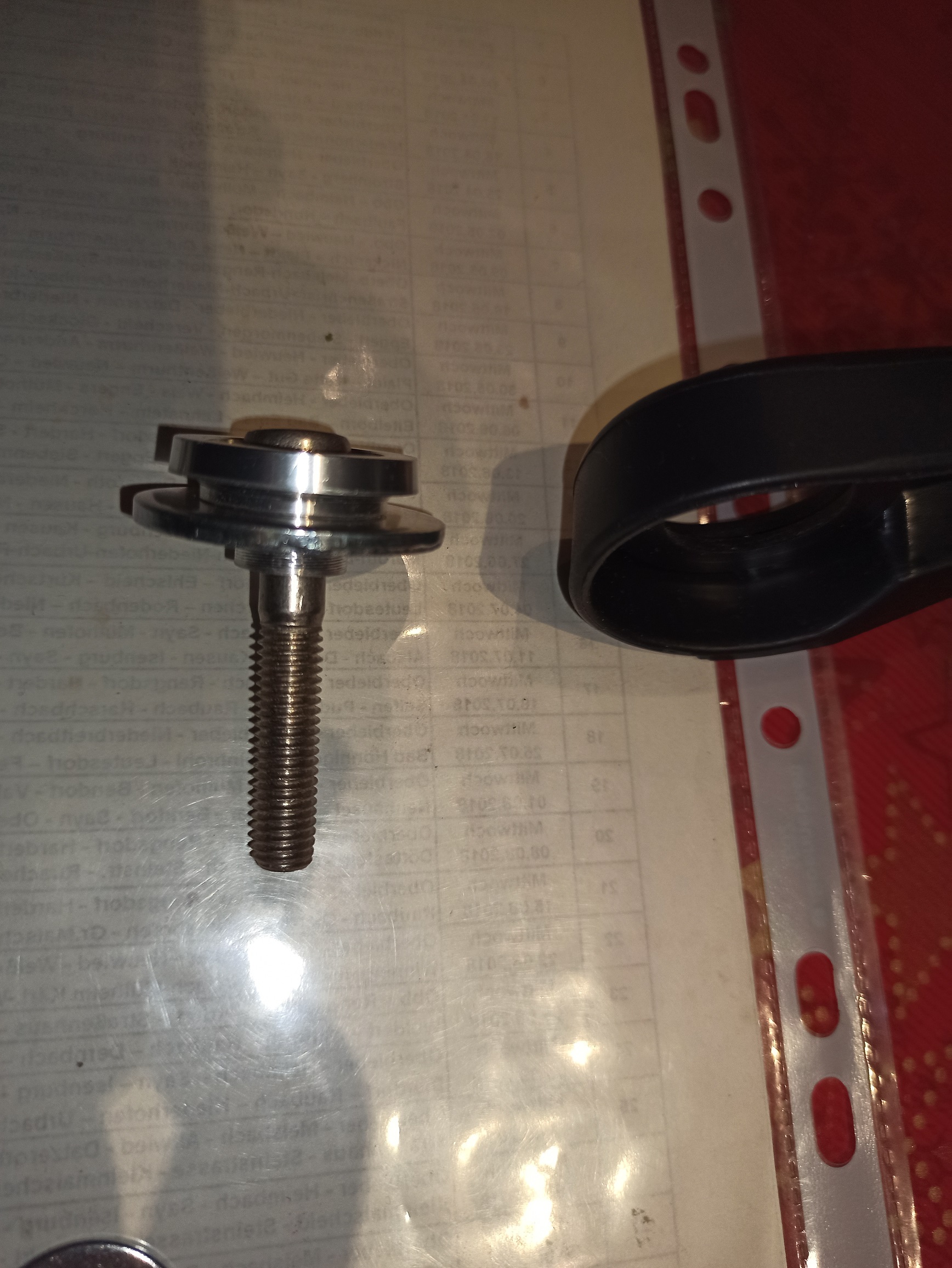

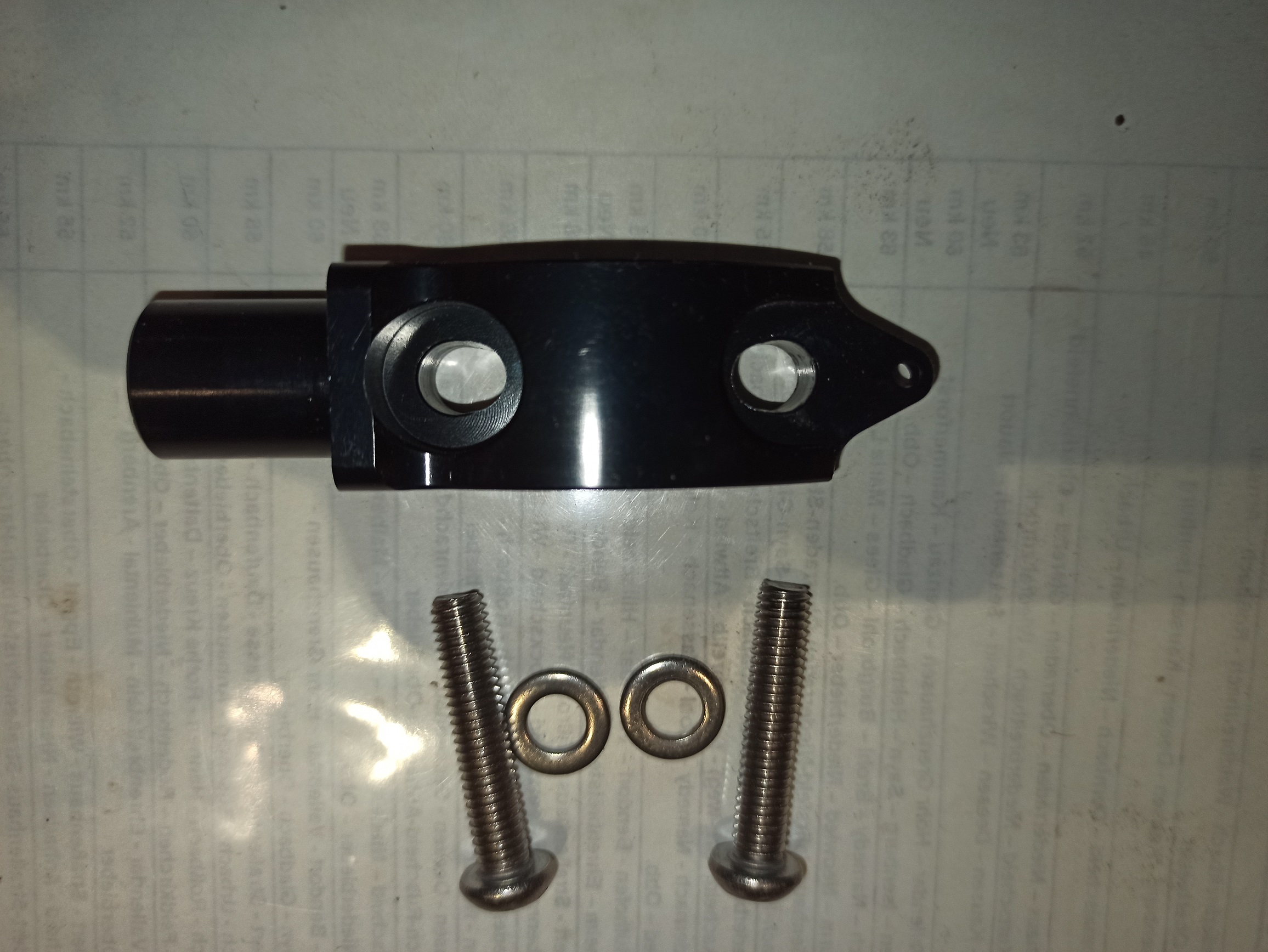

Nachdem ich mir nun Schrauben und Scheiben besorgt habe, habe ich die Alu-Buchsen angepasst und die Handschützer montiert.
Zu beachten ist, dass die Klemmteile dabei sind, deshalb hatte ich bei Ali bestellt. Den zu großen Bohrungsabstand, habe ich mit einer Rundfeile nachgearbeitet und VA-Schrauben mit VA-Unterlegscheiben verwendet.
Ich würde empfehlen, statt die Alu-Buchsen nachzuarbeiten, verschiedene Unterlegscheiben zu verwenden.
Zum Beispiel, je 2x(zum Klemmen der Handschützer an das Lenkerendgewicht):
Zyl-Schr. mit niedrigem Kopf M8x55,
Scheibe 8/max. 33 / s=2-3
Scheibe 8/22 max. 24 / s=2-2,5
Für die Klemmteile benötigt man eine Rundfeile D = 6 – 7 und je 4x:
Zyl-Schr. mit niedrigem Kopf M6x30
Scheibe 6/12
sowie 2x
Scheibe 8/22-24

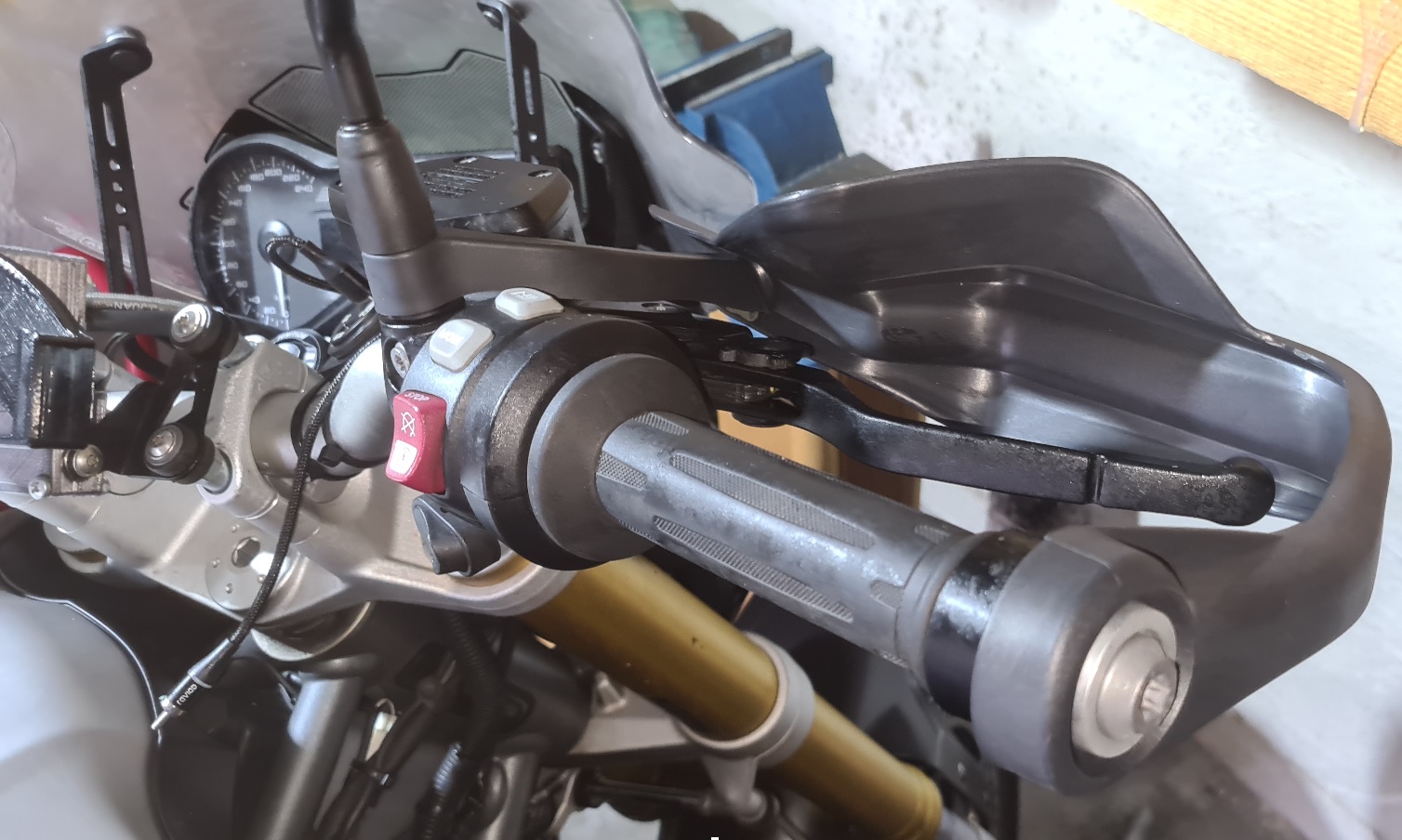

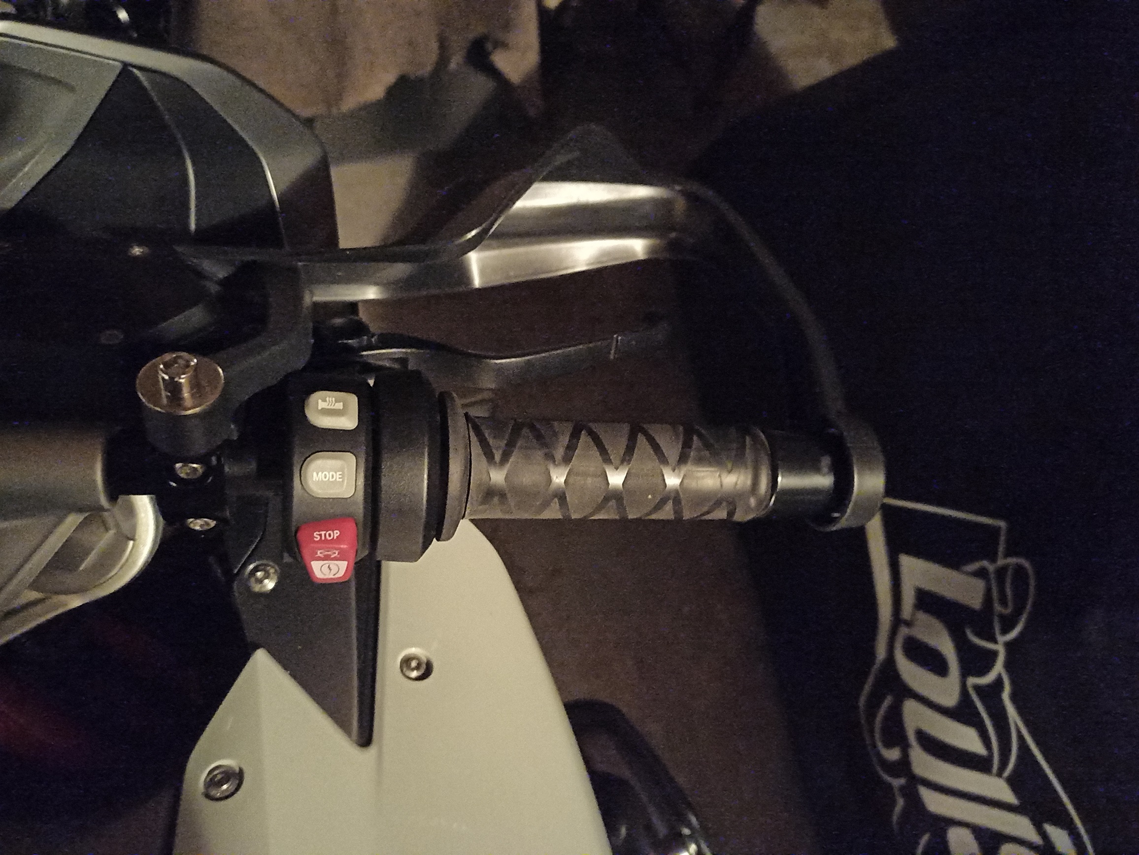

Wichtig an der Stelle war es mir mitzuteilen, dass es wesentliche Unterschiede zur R und GS-Befestigung gibt, da ich keine Informationen zur Befestigung an einer originalen RS gefunden habe. Der Umbau mit den, erforderlichen neuen Klemmteilen, hat den Vorteil, dass man zwei zusätzliche Befestigungsmöglichkeiten für Anbauteile (Navi usw.) bekommt oder nun auch Lenkerspiegel verwenden kann. Allerdings sollte man mit einer Feile umgehen können oder eine Fräsmaschine zur Hand haben.
Die Aussage von Ali, dass die Teile an eine RS passen, stimmt so nicht.
Trotz allem, ein beachtliches Preis / Leistung Verhältnis.

Deine Anpassung sieht fachmännisch und sehr sauber aus.

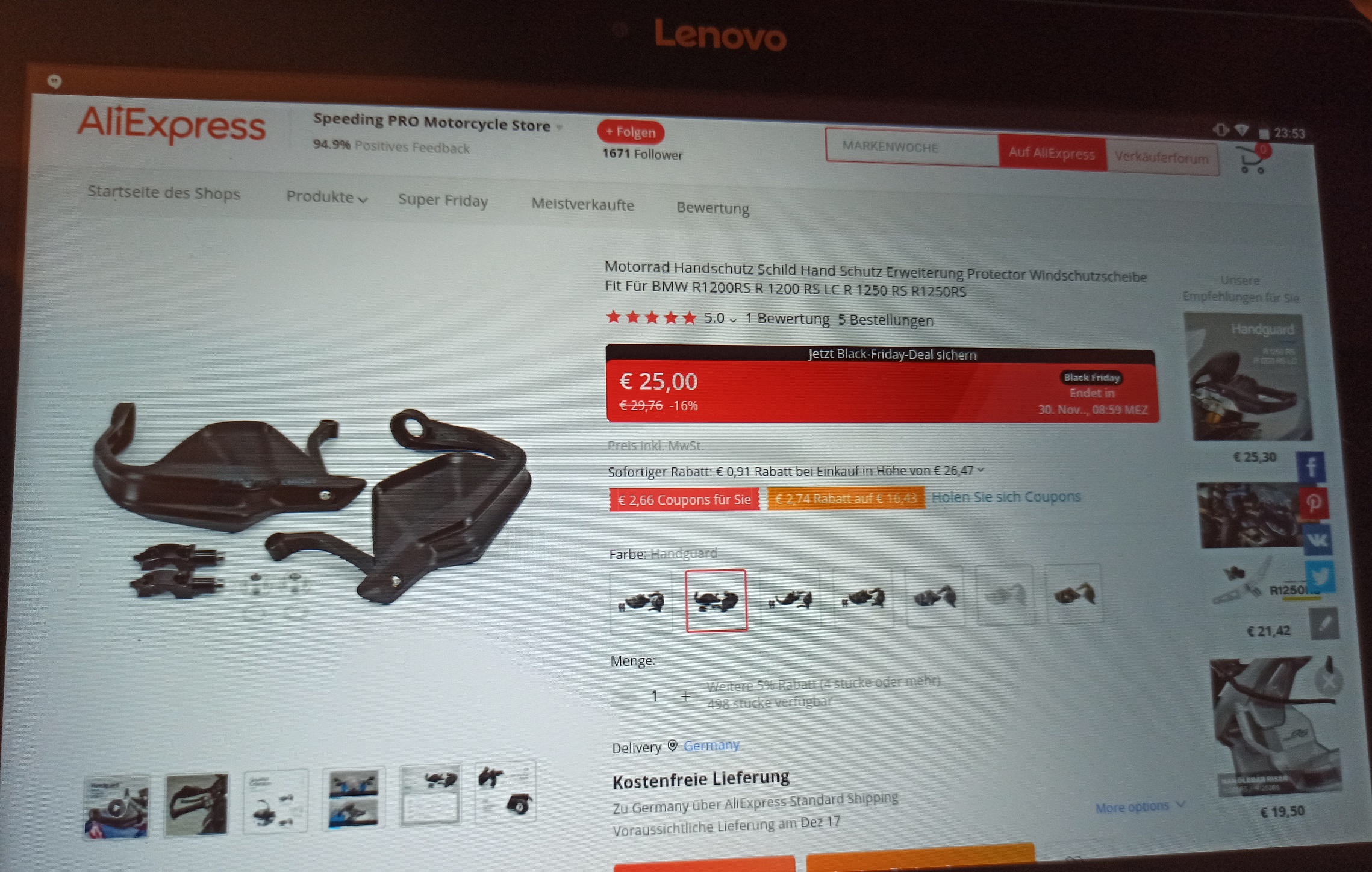

Sehen cool aus, gleich mal geordert. Kosten aktuell nur 17€
