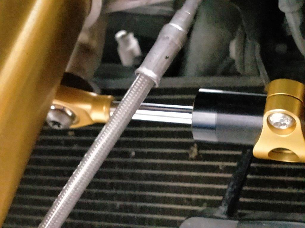

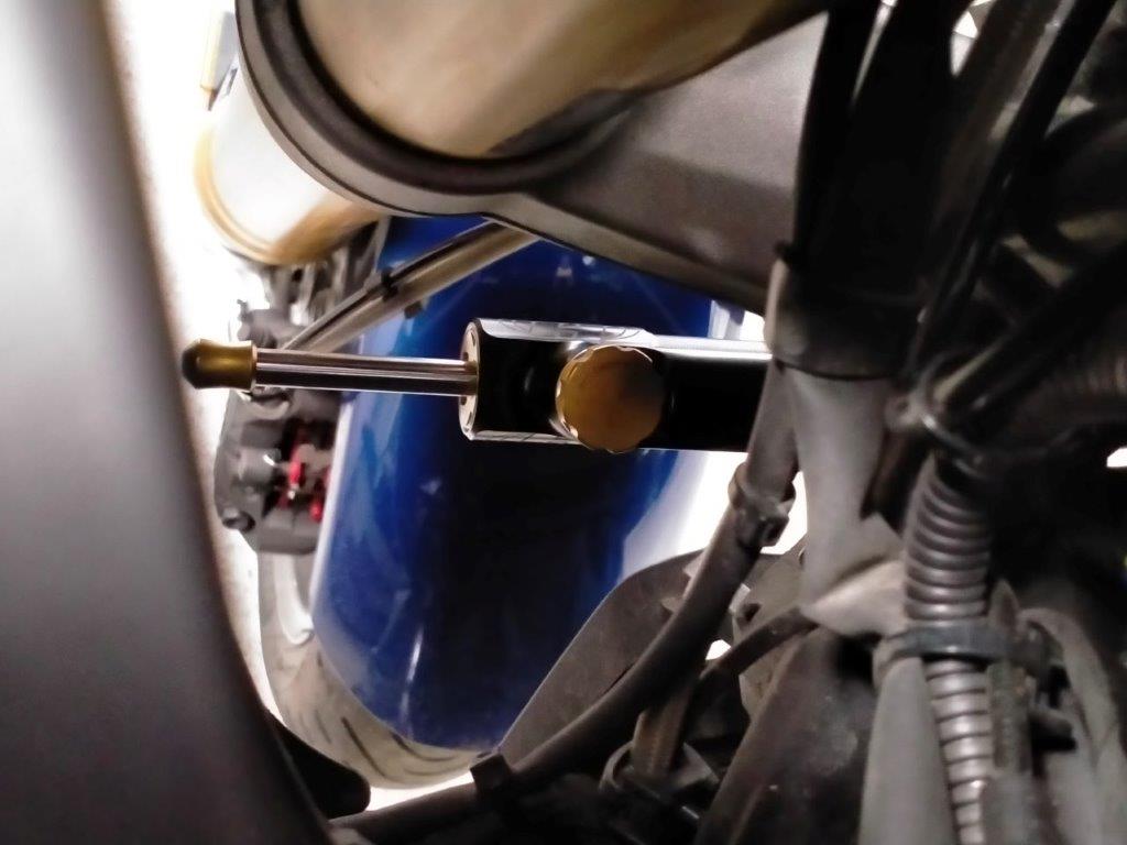

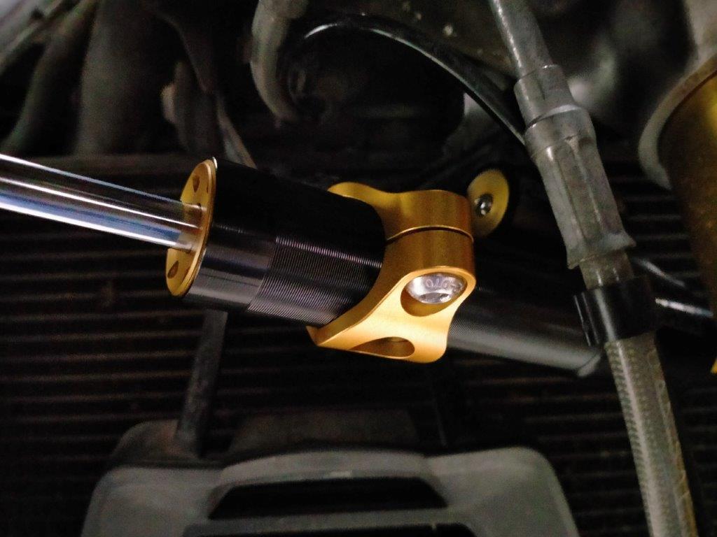

Meinst du auch das dein geliebte und sonst fantastische R1200 RS oder R1250 RS ein ziemlich grossen Wendekreis hat und ziemlich mühsam einlenkt bei niedrige Geschwindigkeiten oder beim rangieren? Der Wendekreis kann man nicht ändern, aber an dieses mühsame einlenken kann man schon was verbessern. Zuerst kann man die Lenkstange der R oder einen Superbikelenker montieren. Das ergibt eine bessere Haltung für Lenkkorrekturen. Aber man könnte sich auch mal den Lenkungsdämpfer anschauen.

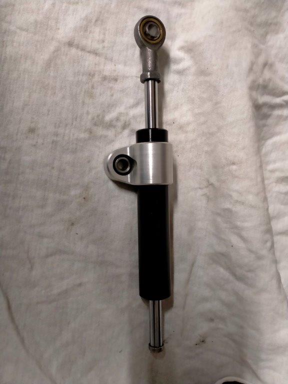

Das original-Exemplar. Dämpft kleine Bewegungen fast genau so stark wie grosse schnelle Bewegungen so wie sie bei Lenkerpendeln vorkommen.Damit ist die Sicherung gegen Lenkerpendeln OK, aber die Dämpfung bei langsam fahren zu stark. Versuche es mal den Dämpfer ab zu bauen (T 40). Dein RS wedelt jetzt herrlich leicht links und rechts um die Kurve herum.
Auf zu meinem Dämpfer-Fachman. Er stellte fest das dies ein billigen einfachen Dämpfer ist. Linear und nicht einstelbar. Er schätzt die Wert auf € 20. Nachgeschaut. BMW-Preis (mit Haltebügel): € 320!!
Er öffnete den Dämpfer. Das die Dämpfung bestimmendes Loch ist 0,85 mm. Er hat es aufgebohrt auf 1,10 mm. Damit lenkt die RS zwar etwas bequemer, aber ich war noch nicht zufrieden. Auf Internet hat Amazon (Chinese?) Dämpfer zwischen 50 und 150 € die geeignet aussehen, aber ich entschied mich für die RSC Dämpfer von Hyperpro. Einstellbar und progressiv. € 325 bei Hyperpro, aber zufällig bei Louis im Angebot: € 275. Kommen lassen. Schön verarbeitet! Klick 2 bringt das von mit gewünschte Lenkverhalten, überprüft im Wohnviertel und auf der Autobahn. Vergessen beim Auspacken ein Bild zu machen. Montiert sieht es so aus.

Hallo AndreS,
danke für den nützlichen Thread.
Du unterstützt Deine Landsleute und nicht die PRC, sehr löblich
Ich glaube ich werde das mit dem schwarzen Anbauset mal testen, ich habe noch ein paar Euro Guthaben bei Louis
In der beiliegenden ABE steht auch die R1200RS, sollte also passen.
Dann fährt meine RS jetzt so:
Serie mit Pirelli Angel GT2 und
- Wunderlich Lenkerumbau,
- MRA Vario Screen
- RSC Lenkungsdämpfer tbd

Für meine R1250R habe ich einen Lenkungsdämpfer von LSL montiert. 6-fach einstellbar, preislich etwas günstiger und das Rangieren im Stand bzw. schnelle Wechselkurven empfinde ich deutlich leichter.
